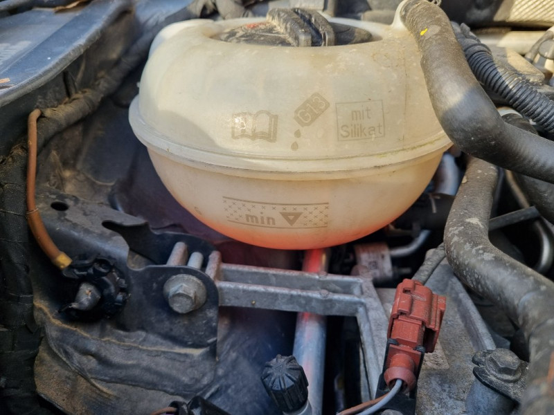

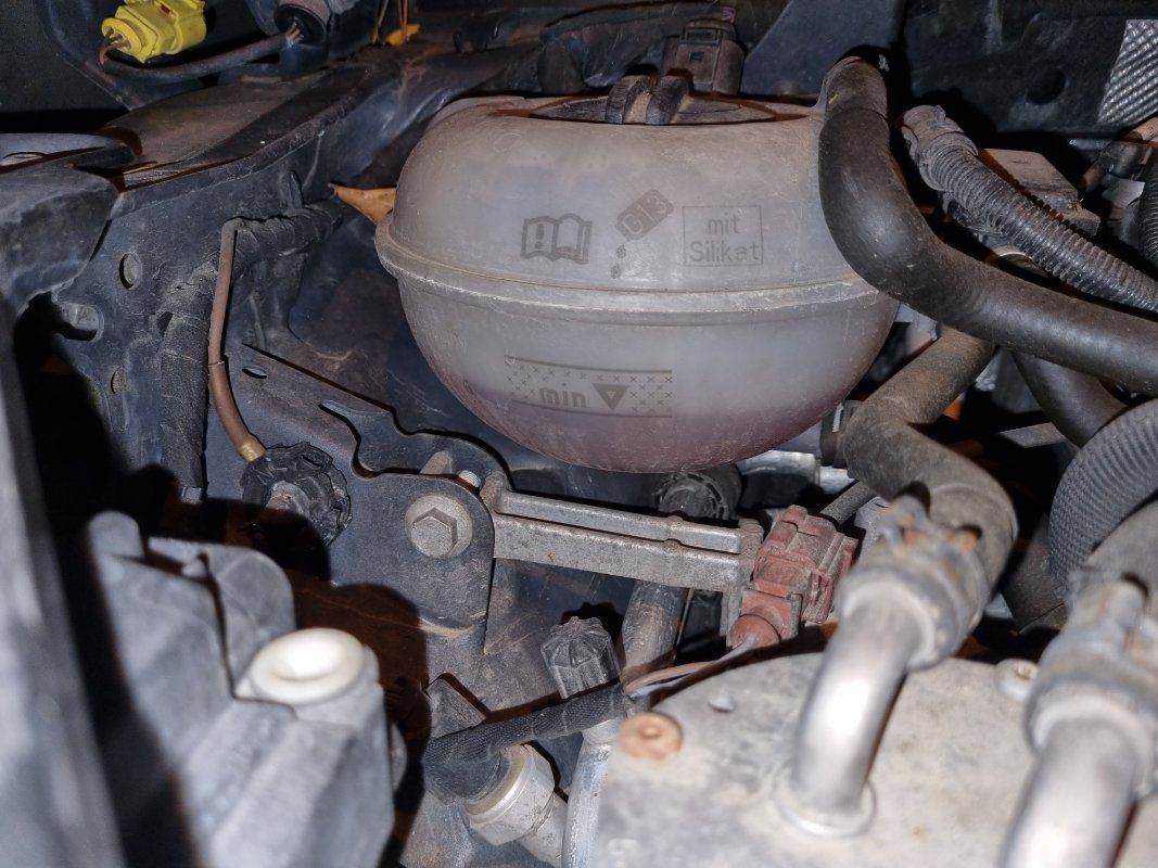

Pozdrav. Nivo antifriza kad je auto ugašen je kao na slici. Na drugoj je nivo kad je u radu.
Tako je bilo i pre neka dva meseca kad sam menjao grejace kod mehanicara. Pitao ga, kaze ok je. Meni se cini da treba malo doliti ili ga ostaviti tako? VW Touran 2016 je u pitanju. Hvala.

Pa vidi se da je ispod MINIMUMA, znači mora da se dolije da makar predje tu oznaku (sa razlogom je označen minimum potreban za adekvatnu cirkulaciju u glavi).
Treba jedno bar 1/2litre doliti, a poželjno je da dodje do gornje crte.

treba da stoji izmedju min i max a tebi je ispod min, majstor ti lose rekao, evo i slike iz uputstva bas za turana

Hvala drugari. Odoh po antifriz. Idem klasika 50:50 destilovana i antifriz?

Sad došao iz dućana, rekoh da peovjerim na "vruće", kad sam stao ispred kuće. Motor na 90 stepeni, antifriz u posudi iznad minimuma.
Što se tiče dolivanja, 50:50 mešavina sa destilovanom i dolijem kad se ohladi do minimuma?

Kad se ohladi sipas izmedju min i max da bude. Obzirom da ti fali bas mala kolicina mozes da sipas i mix i koncetrat cak mozes samo demi vodu da dolijes

Da vrlo malo ti fali tako da mozes i samo vodu da dolijes ili samo antifriz ako imas ne moras zbog togoa samo da kupujes to mozda 200ml fali nije puno ali ipak bolje da stoji na pola nego tamo na min

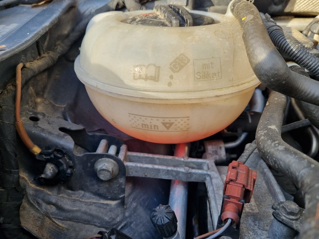

Hvala svima. Nasuo oko 2-3 deci kao što ste i rekli da dođe između min i maks. Jel moguća neka evaporacija destilovane iz antifriza u toj količini za dve ipo godine? Pređeno je oko 50.000, i tada je menjana pumpa, zupčasti itd... novi antifriz naliven.
Zacrtao sam markerom za svaki slučaj sad, pa da vidim ako izgubi nivo u nekom momentu.

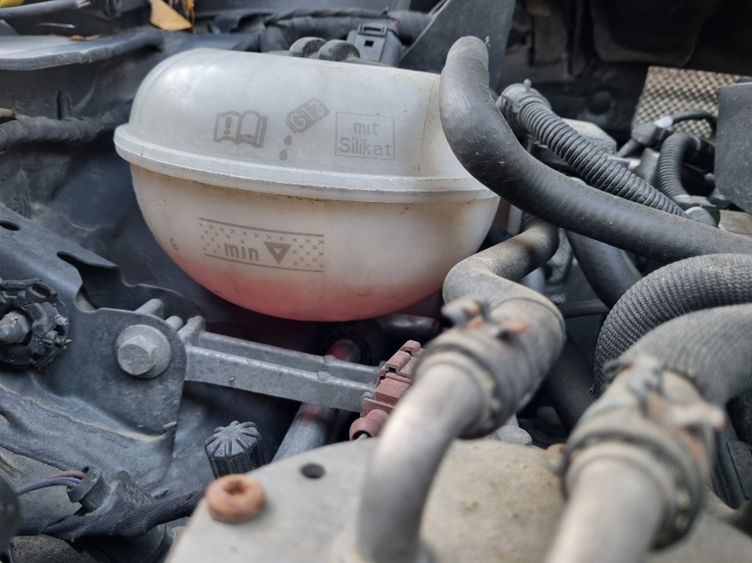

Evo mene opet sa antifrizom. Ovako, tada sam dolio da bude oko pola ekspanzione posude i obelezio markerom. Presao sam oko 200km maks gradske vožnje, pratio nivo i bilo je ok. Juce odem sa ženom i klincima na izlet, rekoh idem autoputem da mu malo dignem okretaje zbog DPFa s obzirom da samo grad vozim. Vozio sam ga nekih 130 na sat, ali u 6. brzini i onda ga spustio u 5. zadnjh 15tak minuta, ali sam ga vozio na oko 2800-3000 okretaja. Rekoh da ga ne uguši gradska vožnja. Prešao juče oko 100km ukupno. Jutros rekoh da pogledam antifriz, a on malo tipa pat milimetara ispod nivoa sredine tj gde sam označio. Inače kad sam ga vozio i kad je vruć, nivo je bio na maksimumu. Jel moguće da sam ga juče fino zagrejao i da atifriz otišao malo preko maks u posudi pa da je na venitl čepa izbaci to malo? Svakako pratim dalje. Pregledao creva malo danas koliko vidim, T spojeve, itd... sve okej izgleda.
Čak sam pročitao da ljudi znaju s vremena na vreme dosipati, ali da im uvek padne negde do minimuma i da tako zna ostati...

Možda nisi ni merio u istim uslovima (ista podloga, auto stajao sličan broj sati itd)... Ne bih se opterćivao toliko time. :)

milosg napisao:Možda nisi ni merio u istim uslovima (ista podloga, auto stajao sličan broj sati itd)... Ne bih se opterćivao toliko time. :)
Upravo.
I ja sam se nekad tripovao sa tim milimetarskim promjenama.
Uslovi moraju biti identicni (vanjska temp, nagib, koliko auto stojj dugo) da bi ti milimetri bili vazni…a to je nemoguce.
Ozbiljan gubitak vode se primjeti, a ti prati naravno, samo se ne zamaraj sa tim malim promjenama.
