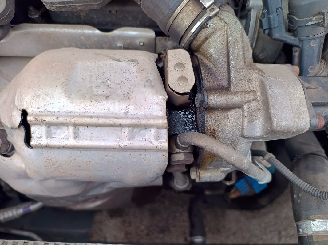

Zdravo ljudi,
Primetih da mi curi ulje i da je mokra turbina. Svakako idem kod majstora, ali da pitam i ovde, mozda neko sa slike skonta sta je problem. Turbina inace radi dobro, ne ispusta nikakve cudne zvuke.
Hvala unapred.

Cudo bi bilo da taj motor nema neki problem, propisala turbina to je jedna od mana tih motora

Da, da, znam, niko ne voli ovaj motor. Sta mislis da je problem? Turbo mora ne romont ili je neka sitnija stvar? Generalno nisam primetio nista u voznji, samo ovo malo ulja sto se vidi na slici.

Dok se ne skine turbo teško da se može reći šta je .
Ajde što je taj motor veoma problematičan nego što ga malo majstora zna srediti.

kod njih hoce da pucaju kucista turbine i rotor da strada e sad zasto pusta ulje pitanje dok se ne skine, mozda bude banalno da pusta na podlosci holendera cevi ulja ili da je ta cev ostecena, mislim da su neke serije tih motora bas imale problem sa tim cevima i da se to resavalo trajno zamenom krute cevi za fleksibilnu fakticki kao teflonsko crevo ali mozda i nesto ozbijlnije moras kod majstora da pogleda ali pod uslovom da je ozbiljniji majstor a ne neki vacaros koji ce da uzme pare a ne resi problem.

Evo ovde je objasnjena ta cesta problematika tih mkotora, doduse ovo je mini kuper ali nebitno isti je motor sem sto je kod minia zgodnije za rad jer se rasturi prednji kraj pa je sve pristupacno
ovo je cev na kojoj stradaju holenderi ili cela cev pukne
a ovde se vidi resavanje cevi postavljanjem teflonskog creva
https://www.ebay.co.uk/itm/192863453606
verujem da ovo kod nas moze da se napravi, npr u Boban Sajle gde vec jako dugo prave razna ovakva creva za serisjke i trkacke automobile gde se umesto klasicnih kocionih creva stavljaju obavezno teflonska.

Ja bih licno prvo ovu cev pregledao sam, koliko god je moguce, vozio sam 1.6hdi i kod njega je isto tako reseno pa sam dosta toga cackao

Čisto da dam epilog, bilo je do cevi za dovod ulja do turba, kao što si napisao i pored toga je još neki mali duhtung puštao negde. Hvala za pomoć!
