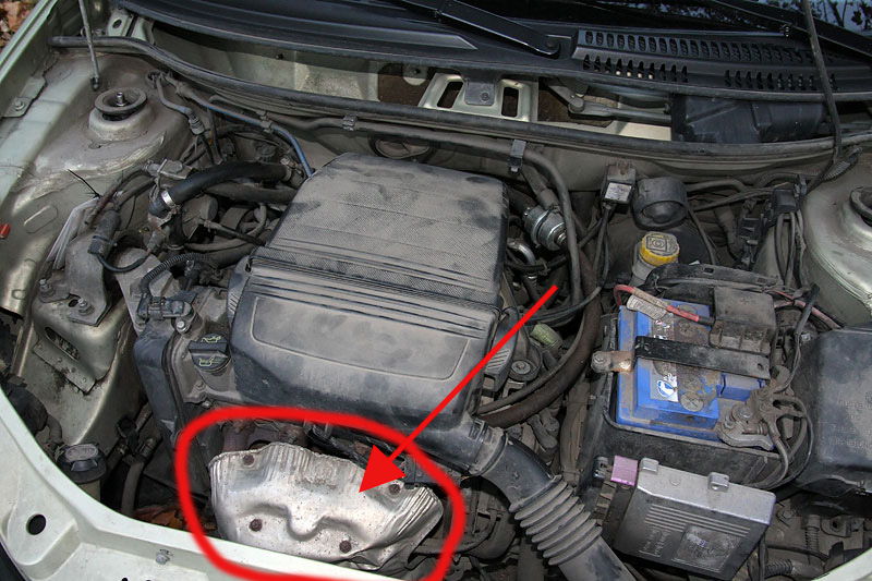

Da li neko može da mi kaže gde mogu da kupim kućište filtera za vazduh za Fiat punto 1.4 sporting 2005 godiste? Da li moze da odgovara od nekog drugog modela ili druge marke auta. Postoji li neka zaštita od pleha koja ide ispod tog filtera da ne bi isti sagorevao od temperature motora. Ako ima neki majstor-servis (Zemun, Novi Beograd. Banovo brdo, Vidikovac, Barajevo) koji moze to da mi uradi zamoliću ga da mi se javi. Hvala unapred i pozdrav svima

Što se tiče zaštite - moj Punto 1.2 8V ima aluminijumski lim preko izduvne grane koji je verovatno stavljen u tu svrhu a to bi trebao (odnosno nešto slično) da ima i tvoj. Taj lim zna i da otpadne odnosno da ga vlasnici jednostavno skinu kada istrule od korozije i velike temperature šrafovi koji ga drže na izduvnoj grani (jer bez njih lupka i čuje se u vožnji). Imaš li ti neki takav lim?

Plus retko ko od vlasnika vodi računa da ispod te kutije budu one gume koje amortizuju vibracije (otvrdnu i ispadnu od temperature i godina) pa se od temperature motora i vibracija ta kutija za filter verovatno raspadne vremenom.

Imao sam 15ak tih 1.4 motora u fiatima i lanciama i jos gomilu ih video i na ni jednom nije bilo nikakvih problema sa kucistem sem standardnog pucanja onog odlivka plastike kroz koju ide sraf i vezuje za motor i to uglavnom puca desna gledajuci u motor a ima 3 srafa koji kuciste pricvrscuju za motor.

Da pojasnim. Kod mene su stradali ne samo drzači kućišta nego i samo kićište. Kao da je sagorelo pa se bukvalno drobi tako da je majstor morao mnogo šrafova da ušrafi da bi mogao da drži filter ali sada celo kućište landara jer na njemu nema držače za šrafove. Alo neko zna gde ima da se kupi polovno ili novo ili da odgovara od nekog drugog auta biću zahvalan do nebsa
