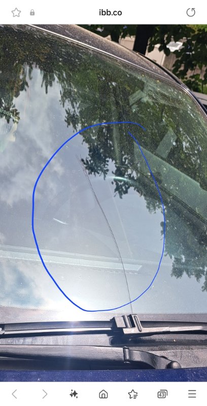

Pozdrav...
Prilikom resavanja malog problema nastao je veci problem :rofl:
Uzeo sam pre par dana da ofarbam ruke brisaca, imali smo problem da skinemo jednu ali eventualno je popustila, uradili posao i vratili nazad na mesto....dok nisam video da smo vratili u pogresan redosled...
Sinoc hteo sam da obavim posao od 2 min, da zamenim mesta brisaca medjutim jedna ruka apsolutno nece da izadje, 15 minuta sam pokusavao da je izvadim ali nista
Sutradan dolazim da pokusam ponovo, dok me nije strefila hororcina.....velika ogrebotina na sred soferke.....
Postoji li nacin da se nekako sanira ova ogrebotina? Nije duboka ali smeta

Ovako velika i verovatno duboka, nema sanse, predji noktom, ako zapinje, nema leka.

Ja imam na autu liniju od brisaca u koju nokat upada, bio sam u servisu koji radi poliranje soferke. Covek kaze da ne moze i da ako ti neko kaze da moze da odradi, moze da bude stetno po vid, jer moze da napravi dijoptriju na staklu sa toliko udubljivanja da bi poravnao povrsinu. Ako su lagali mene i ja lazem vas…

Ja sam bio kod momka i uradio mi je poliranje, i ti je uradio odlicno, ali to nije svemoguce, smisleno je za ogrebotine koje lice na maglu....

Ako pricamo o ovome, to nije ogrebotina, napukla je sajbna i otisla preko ovog crnog dela, ne vidim kako tu nesto moze da se resi. Ogrebotina je kad ti ostala neka prljavstina brisacu, pa ide u tom pravcu.

Izgleda da nije ogrebotina nego je neka ogromna pukotina :uplakan:
Nema leka, mora na zamenu
