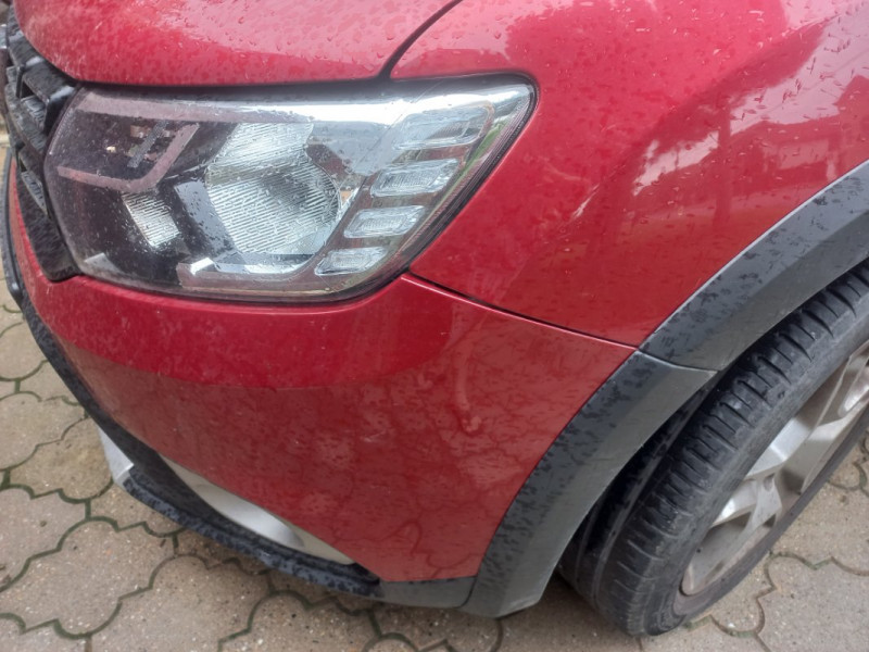

Da li neko može da mi pomogne, da mi kaže
kako se zove ili kako izgleda, predpostavljam da je neka plastična kopča u pitanju koja spaja prednji branik sa blatobranom,
izgleda da je pukla a ne znam ni kako izgleda ni kako se to stručno zove.
Dacia Stepway 2018 g.
Dacia Stepway branik

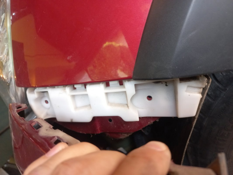

Evo da budem od koristi ako neko ima sliča problem.
Uspeo sam da malo odvojim branik i da uslikam nosač da vidim kako izgleda.
I dobro što sam uradio pošto uopšte nije isti kao što sam našao na youtubu.
I nije zanitovan, nego su pametno stavili 2 šrafa, tako da nije problem, ima i da se kupi novi deo, oko 1000 din.
Na branika ima 3 rupe a na nosaču 3 zuba koje zakaču te rupe, na slici se vide 2 zuba, onaj prvi do fara je pukao i zato mi malo zeva.
Ne može nigde da mrdne pošto ova 2 zuba drže, ali ću zamenuti jednom, kad budem dokon i kad se budem osećao beskorisno pa da malo budem od koristi.
