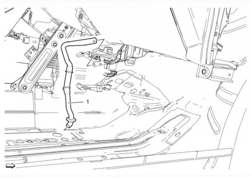

Pronašao sam crevo, ali nema šanse da mogu valjano da mu pristupim jer je unutar te metalne grede, baš kao na slici.
Video sam na nekom klipu kako mogu sa unutrašnje strane da dodjem do njega, raspakovao sam sve i kupio neki sprej pa ću sutra probati da očistim.
Još mi je ostalo samo neku elektroniku (pretpostavljam da je to od računara) da nekako zaštitim i sve će biti spremno.

Meni deluje da cevka moze da se iscupa. Pre bih probao to, a kad je ocistis i vratis, onda prskas sa penom, koja ti pretpostavljam da je vise protiv bakterija, nego da razbije zacepljenje.
Brza pretraga kaze da bi ovako trebalo da izgleda.

Aj nakaci taj video sto si nasao oko pristupanja tom crevu iznutra.
PS. sad bas vidim to na tvojoj slici je bord komp koji crkne kad klima krene da preliva na Astri J.
Kod nas je crkao kad smo sipali to sredstvo za ciscenje klime u vetilacione otvore, pazljiv budi gde to prskas....
