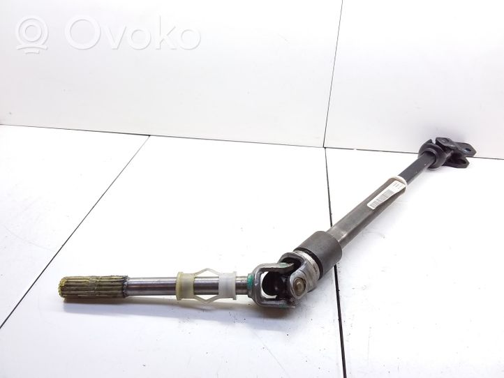

Volan možda stvarno ima samo dva moguća položaja ali verujem da kardan ima mnogo više zubaca. To jest, da se samo skine kardan sa letve, okrene volan kako treba i opet vrati kardan. Ne verujem da mora letva da se skida i da se na njoj uzubljuje jer takav princip bi zahtevao suviše pažnje već u proizvodnji auta.

da dobra ideja, probaj na kardancicu volana, to bi mogao i sam, na jednom srafu se drzi.
edit:
mada kad pogledas sve je iz komada
EDIT2
Evo ga naerzani deo sa mnogo pozicija
Cini mi se da je mnogo mu teze prici nego na Toyoti....

Po ovim slikama, ovaj narezani deo ide gore, u stub volana i servo.
Treba raskačiti donji deo sa vretena letve, okrenuti i opet usaditi i stegnuti. Kardan mora da ima teleskop na sredini koji to omogućava. I verujem da se radi iz kabine, uz dosta gimnastike.
