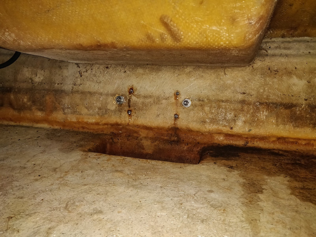

Na srafovima kojima je montiran motor prolazi voda - reseno ponovnim sklapanjem uz upotrebu silikona.

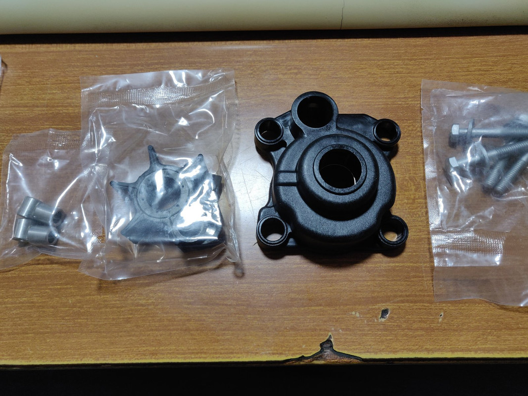

Vodena pumpa ne radi kako treba ( ne "piski" lepo na kontrolnom izlazu ) - stigla je nova, pa cu je zameniti za sledecu sezonu.

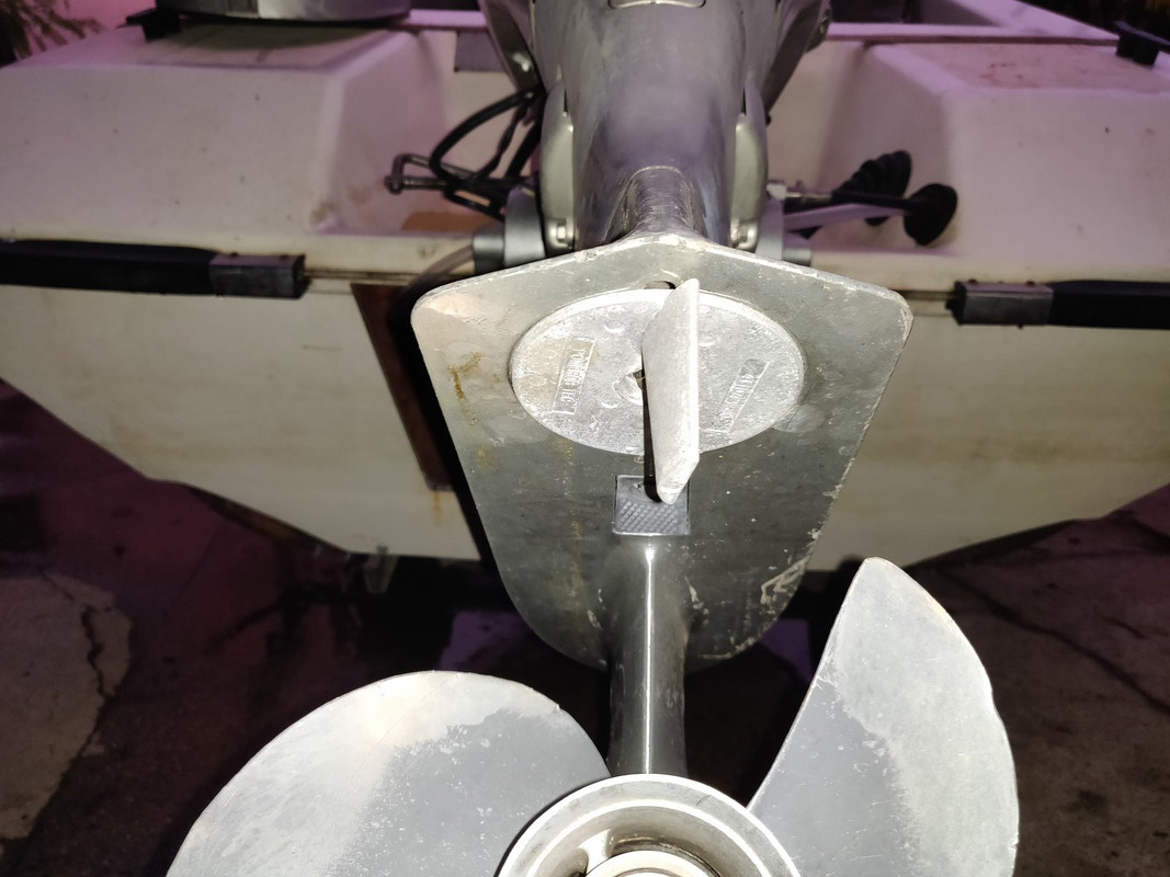

Porucio sam pera za kavitacionu plocu na motor ( "outboard hydrofoil" ) ... to bi trebalo da pomogne da se brze dostigne brzina za glisiranje i da smanji efekat poskakivanja.

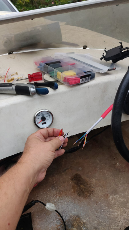

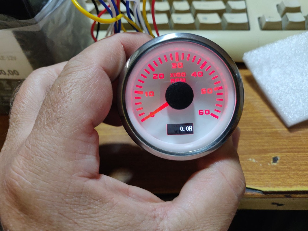

Ugradio sam jesenas obrtomer sa Aliexpress-a. Radi, ali moracu da ga kalibriram kad camac ponovo bude na vodi.
Porucen je i satic 3u1 za temperaturu vode, pritiska ulja i voltmetar.

Zar nisi mogao trimom da rešiš da nos ne visi u vazduhu? Ja sam se kalio na gumenjaku lakom ko perce za 6 osoba (ni 150kg komplet) sa Evinrude 35KS, i nameštali smo ga fino ravno da ide kad izglisira. Tad je mogao da se vozi sa trećinom gasa i da ostane ravan i u glisiranju.

Samo sa trimom nisam uspeo da izglisiram camac. I "pametni" ( koji su mi dobacivali sa obale sa puno iskustva ) su pokusali pa uvideli da ne moze.
Zasad je samo dodatak balasta u nos pomoglo da se moze voziti sa nekom pristojnom brzinom za vucu gume.

Ja sam na Sport 2 pekao zanat i mislim da ako trimom ne možeš da dobiješ pravilan položaj onda cenim da sam motor nije dobro namontiran, nije dobar po visini položaj na krmenom zrcalu ili možda nije odabrana dobra elisa.
Elisa za takve motore obično ima sa 3 različita koraka/ hoda po obrtaju pa se bira odgovarajuća prema čamcu.
Ne vidim neku svrhu tih satića, gledađeš u njih prvih pola sata dok ne uvidiš da ništa pametno ne možeš da zaključiš.

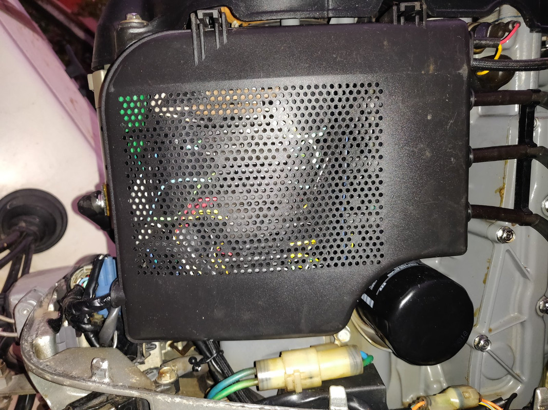

Ja sam radio doradu elektrile na Tohatsu, ugradio alternator (koji je dodatna oprema a nije kupljen) sa Tomosa uz prepravku.
Rekao bih po slici da je to prevelik akumulator koji je stavljen i koji se ne može adekvatno puniti od strane motora.

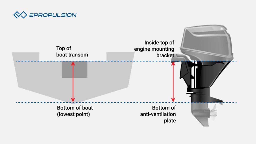

Da li si eksperimentisao sa visinom motora? Pogledaj ove savete:
https://www.epropulsion.com/post/outboard-motor-height/

Po svim savetima "antiventilation plate" treba da bude u visini dna camca - to je neko generalno pravilo.
Kod mene stoji tako, ali cu na prolece da probam jos jedanput da spustim motor za jednu rupu ( iako onda kaci poluga volana pa ne mogu skroz da okrenem u desno - ali ako to pomogne, radice flex )

Probaj prvu rupu i iznad i ispod, pa se malo igraj sa trimom.
Vidiš da ovde kaže ako je previše ispod da će da kljuca (porpoising) što si mislim i napisao da se dešava. Ako je previše napolju čućeš kad dodaš gas.
