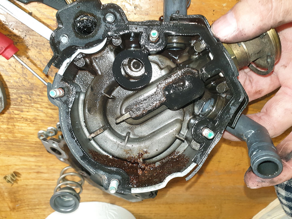

Potom sam krenuo rastavljati i sam isparivač: Evo kako je izgledala (posle 160.000 i nešto km) strana kroz koju prolazi antifriz (odvrnu se četiri navrtke plus dva vijka, skine se poklopac, ispod je jedan dihtung i to je to):
Sve u svemu - i nije tako strašno. Vidi se određen talog dole u dnu isparivača koji sam pažljivo očistio, sve prebrisao...
Dihtung je totalno odrvenio i raspao se prilikom skidanja...
Malo sam morao na nekim mestima da ga očistim finom šmirglom jer se bio i zalepio, no sve su svemu ta strana je rešena očas posla. Stavljen novi dihtung, sve prebrisano...

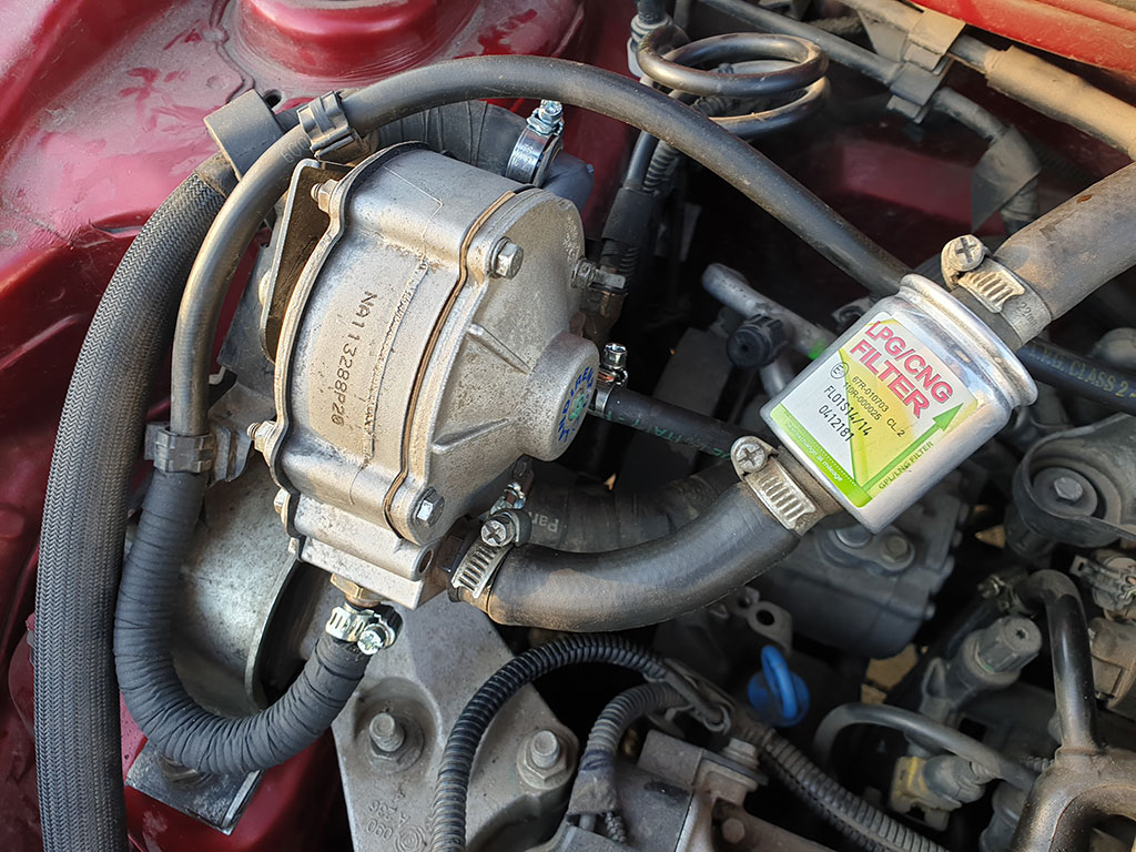

Sve u svemu, na kraju sam posle malo muke imao ponovo lep i servisiran isparivač:
Zaboravio sam napomenuti i da sam takođe očistio nepovratni ventil na kućištu isparivača koji usled većeg pritiska pušta plin/ili višak plina kroz malo crevo direktno u kućište filtera vazduha i usis, zamenio sam mu "O" gumicu, a takođe sam izvadio i dve sive plastične "lule" kroz koje u isparivač dolazi antifriz, očistio njihova ležišta (videlo sa da je tu malo flisovao antifriz), zamenio takođe "O" gumice koje su isto bile stvrdnute, a gumicu sam zamenio takođe i na vijku kroz koji se ispušta ulje iz isparivača... Sve te "O" gumice dolaze u kompletu za reparaciju.
Isparivač je vraćen u auto i sve funkcioniše odlično.
