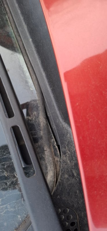

Imam problem sa gumom koja je na spoju šoferšajbne i plastike kod brisača.
C4 (2009) ima neku manu sa žabicama koje se vremenom otkače i ta plastika spadne. Samim tim se guma koja spaja tu plastiku i šoferku odvoji, i kod mene je vremenom prodapala (nisam ja vozio taj auto pa nisam ni znao kakvo je stanje).
Moja pitanja su:
- gde mogu da nađem ovu gumu tj ko može to da mi sredi (može konkretna preporuka, BG je u pitanju)?
- kako da rešim problem samog spadanja te plastike - koliko sam našao prilično je rasprostranjen problem? Naišao sam na neka rešenja sa dodavanjem klocni, varešnje držača i sl, ali bih ipak na elegantniji način ako može.
Ako treba još nešto od podataka, fotografija i sl recite.
Hvala

Standardni problem na c4, ja kad sam ga imao sam ga nekako zalepio, skidao plastiku brisaca pa lepio gumu i posle nekako pokusavao da utegnem plastiku da stoji kako treba ali slaba vajda, u sustini ta guma nicemu i ne sluzi jer voda svakako prolazi i pored nje jer plastika oko brisaca ne stoji nikad lepo i ne dihtuje, vise je do vizulenog efekta nego sto nesto smeta zbog vode.
Mozes to sam da resis, skini brisace i plastiku pa onda lepo zalepi gumu za staklo e posle plastiku je veci problem fiksirati da stoji kako treba ali mogla bi i ona da se trajno zalepi lepkom za soferke recimo, a guma ako ti je mnogo propala probaj polovnu da nadjes

Guma je prilično propala, tako da mora da se menja. Jel postoji neka univerzalna (na metar i sl) ili treba baš za ovaj model da tražim?
Ako ne nađem taj dihtung, i pod uslovom da uspem da fiksiram nekako plastiku, jel može nekim silikonom da se to reši?
Moram da napomenem da se u automobile ne razumem, mada sam generalno vičan za mehaniku i sl pa možda mogu da pokušam sam da sredim, ako nabavim taj dihtung.
Možda nije do te gume, ali kada sam menjao filter kabine ona zaštita koja se skida da bi se prišlo je bila vlažna iznutra, i bilo je malo mahovine i sl. Znači neke vlage je bilo, e sad da li je do toga, ko će znati.
Bio sam do Black glass, oni su rekli da mogu da dođem da pokušaju nešto da urade, ali su delovali poprilično ravnodušni i komentarisali da tuda svakako prolazi voda.

Lepo su ti rekli u Black glass tu voda svakako prolazi ni kad je novo to ne dihtuje 100% a i nema potrebe, voda tu prolazi ali mora i da izlazi preko odvodnih kanala koje treba proveriti da li su prohodni, takodje ni plastka od polen filtera ne dihtuje 100% pa moze da bude vlage obzirom da je samo oblican plasticni poklopac bez gume postavljen.
U sustini ti ovu diht gumu i ne mozas da imas ako ne uspes da je nadjes, mozes da fiksiras lepokom samo plastiku a izmedju stakla i plastike silikoniras, naravno treba pedantno da se uradi da se ne primecuje mnogo, po mogucstvu nekim crnim silikonom. Takodje mogla bi da se nadje i neka univerzalna guma i postavi na to mesto ali to je malo teze naci u tom obliku posto koliko se secam ta originalna ima kanalkoji naleze na plastiku oko brisaca.

Ja sam imao isti problem na c5 pa sam tu gumu zalepio silikonom za soferku. Guma se tresla i lupala u soferku kad vozim preko 130 pa se to culo u kabini. Mrzelo me da se bakcem nesto posebno oko toga

Da zanemarimo sada kretenski defekt i način "držanja" te plastike, nešto mi ne deluje da je prolazak vode tu zanemarljiv.
Nisam skidao kod sebe taj plastičan panel, ali ovako bi trebalo da izgleda ispod (slika sa nekog stranog foruma), što znači da se ova "izolacija" natapa.
https://a.d-cd.net/38f448cs-960.jpg
Pokušaću da nađem original dihtung, a za plastiku ću onda morati da izmajmunišem nešto, izgleda da je to rešenje sa žabicama samo privremeno.
Ako ne nađem, jel treba da pazim koji silikon stavljam (da ne naškodi šoferki ili plastici)?

Ne secam se kako je bilo kod mene ispod plastike tj da imao ovaj filc ali svakako nebitno ta voda opet odlazi dole negde i cedi se preko otvora jer nisam jos video c4 a da mu ta plastika i guma stoje kao iz fabrike ako je uopste i iz fabrike izasao 100% zadihtovan :)
Silikon nece ni jedan skoditi staklu ali ako hoces da to bude vecna stvar kad zalepis onda lepak za soferke koristi.
