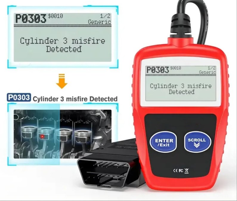

Imam Opel CorsaD 1.2 GPL-Tech sa ugradjenim fabrickim plinskim uredjaem Dilorenzo.
Na obrataje u leru motor trese obrtomer osciluje u rasponu oko 800 do 950 obrataje.
Na testeru za dijagnostiku pojavila se greska P0303 Cylinder 3 Misfire Detected.
Promenio sam svecicu sa novom na 3 cilindru ostao je problem, promenio sam Bobinu sa novom isto nisam resio problem ostao je i dalje!😭
Zato treba mi pomoc gde da trazim problem gde moze biti u trecem cilindru?
Unapred hvala na pomoci.

Jesi proveravao da li dolazi struja do te bobine koju si menjao pod uslovom da imas 4 bobine posebno posto neki opel motori imaju jednu bobina za sve 4 svecice??
Najcesci problem missfire-a je zbog svecice ili bobine i zamenom se problem resi ali dizna npr. takodje moze da pravi problempa na kraju i nesto oko ventila, bregaste ili samog cilindra

Glavno pitanje je jel se isto desava i na plinu i na benzinu, da znas sta da resavas.

Jel ima taj motor onaj DIS modul? To beše zamena za bobine

99 posto ima Dis modul, tj zalivene 4 bobine. Cekam da mi nekad to rikne, pa cu ga rasturiti i zameniti samo neispravan element, da testiram....

Ali meni nije jasno kako je autor teme menjao bobinu na 3. cil. ako taj motor ima dis modul.

Prevideo sam da je menjao bobinu, pročitao sam za svećicu ali bobinu nisam :kuku:
Sećam se da je i DayWalker nekad davno menjao taj DIS modul na 1.6 turbu i da je bio 400-500 €.

Sad gledam po netu i 1.2 i 1.4 u corsi ima dis modul, mozda je mislio da je menjao ceo taj modul posto je napisao da je zamenio bobinu, nije napisao na 3. cil. to je za svecicu. Svakako tu nesto drugo zeza ako je sve zamenjeno. INace taj dis modul nije tako skup 70-120e zavisno od proizvodjaca, drugar menjao prosle godine na astri stavio neki od 100e ne secam se marke ali bilo je i jeftinijih.
