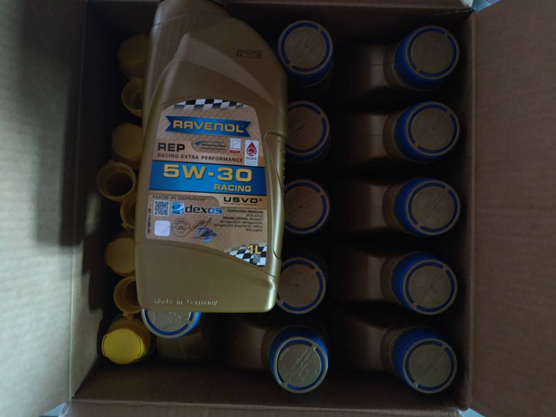

Pa, možda bi neko rekao ne samo za nijansu bolji - nego za klasu. Samo, zavisi šta kome treba, obe će u većini standardnih slučajeva završiti posao.
RUP varijanta je na bazi PAO dok je VMO relativno standardna varijanta, pa Ravenol svojim nazivom CleanSynto® (u VMO) suštinski kaže da se radi o III baznoj grupi uz dodatak odgovarajućih aditiva.
Ne bi se blamirali i plaćali Šumahera da stavlja svoj potpis na preporuku RUP varijante, da ona nije izuzetno koncipirana. Sigurno je i paket aditiva nešto drugačiji od široko korišćenih varijanti (za određene zadovoljene norme).

To sam video da je znacajna razlika RUP i VMO, pa sam uzeo bio VMO jer nisam hteo da cekam RUP, pa sam u sledecoj zameni uzeo VMP jer opet nisam hteo da cekam mesec dana, a sad razmisljam da porucim ulje unapred i da uzmem mozda REP, mada bih mozda mogao uzeti u obzir i RUP.
Ovo za nijanse sam vise mislio na razliku VMP/REP, tako sam i tebe shvatio iz prethodnog posta.
Inace sva 4 ulja su bmw LL04

Kod tebe je (sa obzirom da sva ulja zadovoljavaju BMW LL-04) jedino priča da li ti je zgodnija 5W-30 ili 5W-40 gradacija.
Ako to znaš, a hoćeš vrh vrhova - biraš između REP 5W-30 i RUP 5W-40.
Standard bi bio izbor između VMP 5W-30 i VMO 5W-40.
Sad, ko vozi većinom u visokim obrtajima verovatno će pre odabrati 5W-40 gradaciju, a ko vozi umerenije njemu će 5W-30ica doneti možda veće benefite.
To su (manje ili više zasnovane) pretpostavke - a tačnu istinu kažu preciznija merenja (koja retki mogu da izvrše).

Šta su ti ove bočice?
Sent from my SM-N970F using Tapatalk
- Kornjaca Rade
- Postovi: 3928
- Lokacija: Bg
Re: Motorna ulja
Aditivi za gorivo neki verovatno, cim dolaze sa ovim levcima.
- Ivan
- Postovi: 9930
Re: Motorna ulja
Za sta aditivi?
