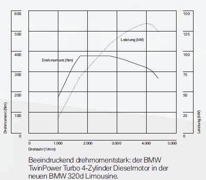

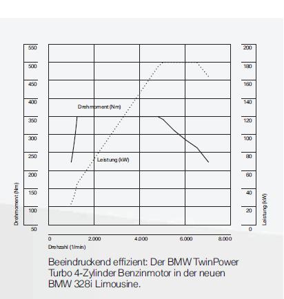

Ako znas moment i broj obrtaja znaces snagu i obrnuto. No za to imamo posebnu temu. Evo dijagrama.

Za 328 mogu samo da kazem VAAUUUUUUU. Fantasticno, i rekao bih pocepace svakog dizela slicne snage :)
Nego, aj molim te daj za 320i, to me je i zanimalo da uporedimo za 328i i 320i izgled krivih da vidimo ima li 328 bolji raspored....

Dizel je efikasniji od benzinca iste snage...ne znam sta tu nije jasno :)
Laki021 napisao:Za 328 mogu samo da kazem VAAUUUUUUU. Fantasticno, i rekao bih pocepace svakog dizela slicne snage :)
To nemozemo da znamo jer ne postoji R4 dizel slicne snage.
Ako u pricu ubacimo 330d koji ima malo vise ks od 328i ali i vise cilindara i kubika pa je i tezi, onda 328i moze samo da se sakrije u misiju rupu.
Nema sile da benzinac snage xyz ks dobije dizela iste snage ;)

Postovi: 24873
Re: Koliko troši?
