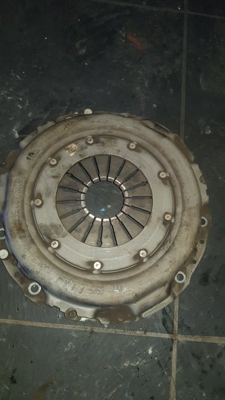

Evo kod drugara na JTD posle 170kkm pravih vise ne odvaja kako treba, otisoa i cilindar verovatno. Evo koliko se urezalo na lepezi

nidza napisao: 12 Nov 2021, 10:31 To sa menjanjem ugla je nekad davno bilo, danas su korpe samoštelujuće i moguće je u teoriji osetiti razliku u pedali samo neposredno pre nego što se zaključa na naredni korak. Češće može da se oseti da klizi
Tesko da taj 307 ima samostelujuce kvacilo (mozda i gresim, sa slika se vidi da 1.9jtd iz 2005 nema), to se polako ubacivalo u jeftinija kola. A sto se tice da osetis pre nego sto prebaci zub, to je podeljeno u dosta koraka, tako da vrlo tesko da ces osetiti to.

Ja vidim da i za Stila zamenske su samoštelujuće, vrtim Ricambi, Luk, Valeo. Možda inicijalno nisu bile, ko će ga znati. Ja sam možda pogrešno ukapirao da je to odavno standardna stvar za većinu šaltunga.
Kako ti sa slike zakljućuješ da ova nije samoštelujuća?
Postovi: 24962
Re: Cena zamene kvacila za Peugeot 307
Vidis da li ima mehanizam sa 3 opruge ili sa tockicem (taj je moderniji i mislim precizniji), radio sam kratko u fabrici kvacila pa smo ih rasturali stalno. Ukucaj self adjusting clutch pa ces videti na slikama. Ovaj sto sam postavio nema nista, klasicno kvacilo.
