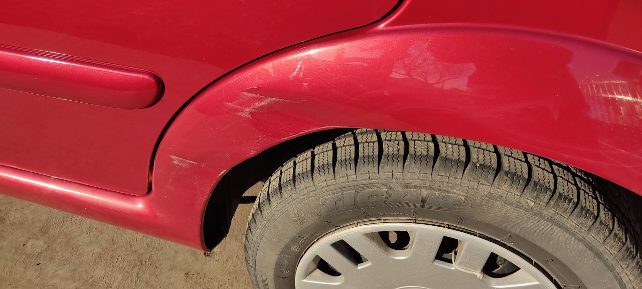

Ako nije otvoreno skroz do lima i ne korodira ja ne bih dirao. Ako je već počela korozija makar i tačkica bolje što pre uraditi.
Da li ti je hauba od aluminijuma ili čelika?

Iskreno ne znam, guglao sam al su oprecni odgovori

Ako ti je pukla farba na prelomu, napravi malo boje ili kupi Motipov korektor sličan po boji. Onda čačkalicom nanesi na pukotinu. Sačekaj da se osuši pa tako još par puta dok ne popuniš zapreminom. Boja kako se suši, tako se smanji zapreminski. Kad budeš zadovoljan polako skini - obriji žiletom(ili nekim oštrim strugarskim nožem koji je naoštren skoro pod 90 stepeni - slineđ kao dletom)onaj višak, pa onda najsitnijom šmirglom sve blago poravnaj. Na kraju ispoliraš kod nekog ko ima polirku i to je to. Popunjavanje boje traje koji dan, možda treba 3-4 puta.

imam ja ovo, moze da zavrsi posao ali ne za sva ulubljenja, zavisi od samog lima, gde je jaci lim ili neki pregib i sl. tu nema vajde, takodje zavisi najvise od jacine ovog lepka, probao sa razne, sad kao uboo neki koji drzi, mislim da je woby-jev, ako nije dobar lepak cim krenes malo da zatezes sraf odlepi se, sa dobrim lepkom odlepi bas kad ga nategnes skoro do kraja i onda i izvuce ulubljenje kad je najvise nategnuto to je poenta.
Vise puta mi se desilo da se pecurkica pokida tj izvuce onaj navoj iz plastike ali sam na vreme kupio par setova preko alija pa imam dosta, neke pecurkice sam i prepravio kako meni odgovara oblik i velicina.

Sinoć odem sa gospođom u bioskop u Big u NS-u i parkiram ne baš blizu samog bioskopa.Tada u tom momentu (oko 17h) oko mene je bilo 2-3 automobila i to onako raštrkani.Krenemo kući oko 21:30h a oko mene gužva od parkiranih automobila,jedva ga pronađoh u toj šumi automobila.U povratku prema kući svratimo do perionice da operem auto i skontam da me na parkingu neko dobro zakačio.Da popizdiš :-( .
Naravno nikakve poruke i slično,jbg znamo svi gde živimo.

Lako se to pegla c3 inace ima bas meke rubove i pristupacne za rad

Postoji li nacin da se sredi ogrebotina od kljuca, a da nije farbanje?

Postoji. Zamenom vrata/krila.

Nacrtas munje i plamenove gde je ogrebotina
Mozes sa tankom cetkicom da uneses boju koju ti naprave u farbari, pa da nekako posle ispoliras ili ako imaju u ovlascenom korektore po sifri tvoje boje . Mozes da probas i sa onim magicnim korektorima, ali ne znam da je nekom to uspelo.

moze da se sredi ali tesko da se nece uopste primecivati posle toga ali zavisi od ogrebotine i mesta. Moze da se popunjava cetkicom prvo baza pa lak par slojeva da bude starije od stare boje, onda se sve to presmirgla do nivoa stare boje i ispolira, radio sam to par puta bude ok ali tesko da se ne primecuje uopste, svakako bude mnogo bolje nego pre.
