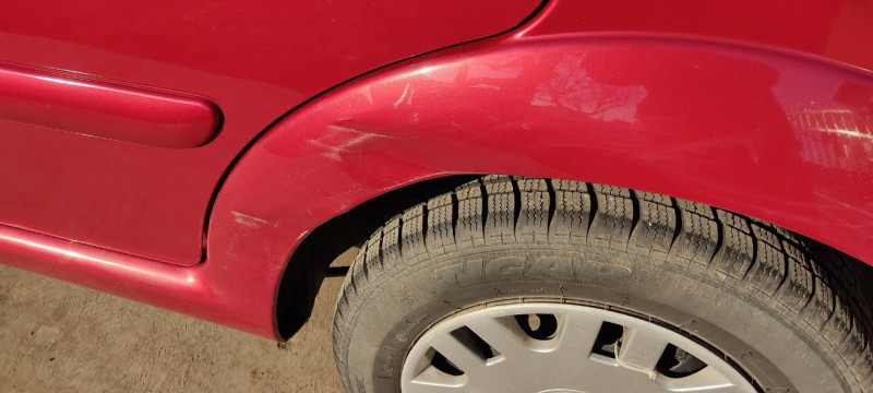

Sinoć odem sa gospođom u bioskop u Big u NS-u i parkiram ne baš blizu samog bioskopa.Tada u tom momentu (oko 17h) oko mene je bilo 2-3 automobila i to onako raštrkani.Krenemo kući oko 21:30h a oko mene gužva od parkiranih automobila,jedva ga pronađoh u toj šumi automobila.U povratku prema kući svratimo do perionice da operem auto i skontam da me na parkingu neko dobro zakačio.Da popizdiš :-( .

Koliko može da košta da se ovo lepo sredi?

Lako se to pegla c3 inace ima bas meke rubove i pristupacne za rad
