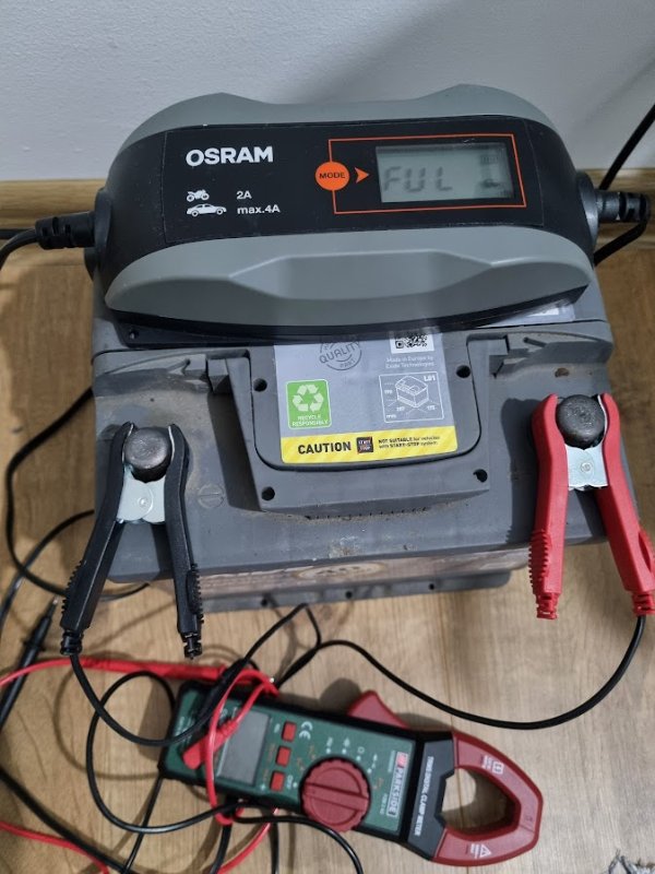

https://service.kompernass.com/documents/346098_RO.pdf
Uputstvo za malo ranije pomenuti Lidlov punjač.
Err ispisuje kada je napon manji od 3,7V ili veći od 15,0V i tada nije moguće aktivirati punjač.
Pri naponu 7,5V + može da se bira program oživljavanja (mod 3 ili mod 4).
Upravo imam jedan aku iz 2013. od 60Ah koji je na izdisaju mada još kao uvek radi i probaću da odradim sve što znam da ga osposobim kao pomoćni za sitne potrošače pošto za auto više nije.
Dovoljno dugo je uspešno odradjivao svoje.
Inače na njemu samo piše PSA Peugeot Citroen 60Ah/640A made in Turkey godište 2013.to.

Moj punjač se definitivno ne ponaša ovako. Čekao sam i preko 90 sekundi i ništa.

Nije los ovaj osram punjac.
Jednom kad napuni aku drzi napon na 12.9v u normalnom modu, a u zimskom drzi na 13.0v
