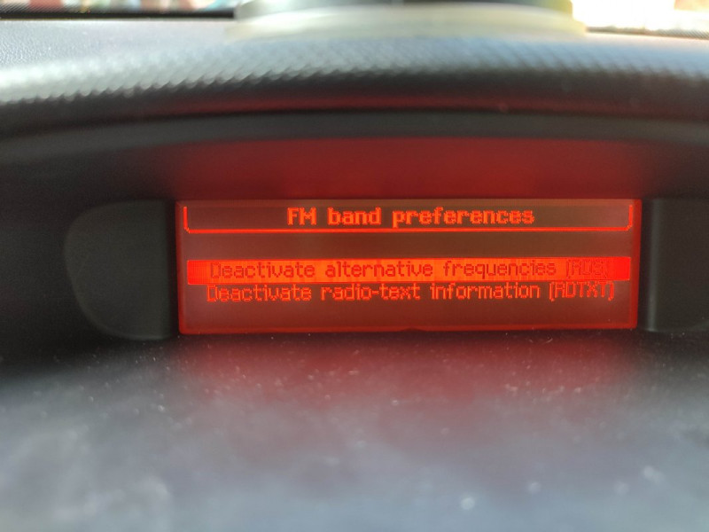

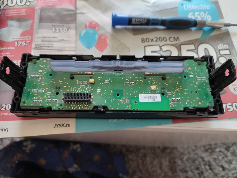

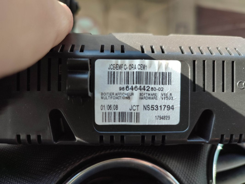

Re: USB i Pezo 308
Probao, povezao, radi radio i cd alI usb nikako da proradi, izgleda da je ipak bajat display i da treba noviji, probacu negde na otpadu da nadjem i kupim ili jos bolje zamenim uz doplatu...
Ovaj novi radi ima i jednu funkciju manje u Fm preferences.
Re: USB i Pezo 308
Moras prvo da probas sa diagboxom (pezo dijagnostika preko laptopa)da li ima opcija da se aktivira. Mozda i jeste displej, ali u svakom slucaju moras i preko diagboxa da aktiviras opciju. Ja mogu da probam, ali ne znam kad cu imati vremena, jurcam nesto za posao u psolednje vreme, plus ja sam u Smederevu, tssko da ces samo za to da dolazis

Re: USB i Pezo 308
Ja sad malo upadam... Hoce li panel sa sivog uopste moci da se prebaci na crni, novi? Vidim da je siri na sivom, sto samo po sebi ne mora biti problem, ako se sve drugo uklapa. Da li se uklapa?
Re: USB i Pezo 308
Probacu onda sa diagboxom, ima jedan decko sto radi to.

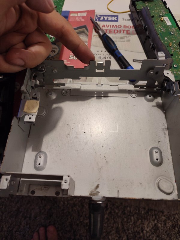

Uff, izgleda da nije bas tako, evo pokusavam da zamenim plastike i totalno su drugaciji pipci koji upadaju u radio
Kao na ovom videu
Na 7:40, plastika ne moze da udje zbog ovog metalnog dela.
Na ovom videu je samo malo kontra, ja na sirem panelu (rd4) imam ovaj metalni deo i ne znam kako da gurnem od ovog metalno dela na kucistu rd45.
Jedino nekako na silu da ga skinem (pokazao sam prstom na slici)

Re: USB i Pezo 308
Sta bih ja probao? Ovaj deo maske gde ulazi stampana ploca mi deluje identicno na oba - iste duzine, lokacije dugmadi.
Znaci, ne bih lomio nista, vec bi probao da izvucem komplet sve iz nove maske i prebacim u staru od 308.
Ti se posteno namucio, vidim da si ga raklopio skroz, nadam se da ce da radi sve kad ga budes sklopio
Re: USB i Pezo 308
Ali sta postizem time?:)
Ja sivi panel plasticni (siri, stari) ne mogu da navucem na kuciste sa rd45. Plocicu i ako prebacim nista ne postizem
bas bzvz, zadnja opcija je da se svi pipci izlome
i da prisrafim sa ona dva glavna sa strane
Re: USB i Pezo 308
Jbg, nemam ispred sebe, pa ne mogu tacno da vidim sta je sve problem.
Da znam da ne mogu da resim, ja bih prezalio date pare i otisao na otpad(halo oglasi) i trazio drugi.
Posto sa tvojih slika deluje da si vec izvadio celu elektroniku iz kucista, da li nova moze da se ubaci u staro? Jedino zadnju plocicu zbog antena bi morao da iskorstis sa nove.
