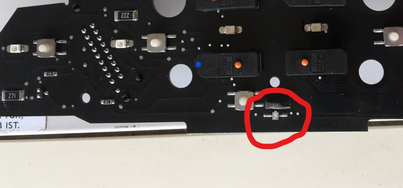

Da se i ja umešam.
Promenio sam taj komplet prekidača, stavio sam iz boljeg paketa opreme sa plavom zadnjom plastikom, da bi dobio kontunuirano spuštanje i podizanje vozačevog prozora. To je proradilo, ali ..., uvek ima ali ...
Od zamene, pri večernjem osvetljenju kokipta, meni trougao (prekidač za sva 4 migavca) sija slabije od ostalih prekidača. Pomislio sam da je sam crveni prekidač unutra prljav (otvori za svetlovode) pa sam uspeo da vratim moju origanalnu crvenu plastiku prekidača. Ali ni to nije pomoglo, i dalje sija slabije.
Mislio sam da promenim tu sijalicu (na slici je desno od samog tastera, a ispod je reda u kome su 6 normalnih LED naračndžastih diosa, valjda je oznaka 3528).
Izgleda da je ostarela sijalica jer su ti prekidači stariji 6 godina od mojih kola (Classic 2009). I ovih gornjih 6 prekidača mi svetli nešto slabije od onih oko ventilacije i upaljača pa pretpostavljam da je to zbog starenja i da bi bilo dobro zameniti tih 6 narandžastih LED sijalica.
Moje pitanje, kakva je to sijalica za crveni trougao. On uveče svetli kad se uključi pozicija (meni sada nešto slabije ali ipak sija kada je uključeno svetlo), a kada se uključi trougao (4 migavca) naizmenično sija jako crveno u ritmu rada moigavaca. Odakle ta jača svetlost, da li je iz te sijlacice ? Ako je tako znači da sijalica ima "dva vlakna", jedno za pozivcono svetlo (kada je predač isključen a uključeno svetlo i jedno za jako svetlo (u ritmu rada migavaca kada je prekidač uključen).
Pošto bih hteo ovu sijalicu da zamenim, šta da tražim po radnjama i oglasima ?

Hvala ti prijatelju pomogao si mi puno, majstor je tražio 2000 dinara za 15 minuta posla.
