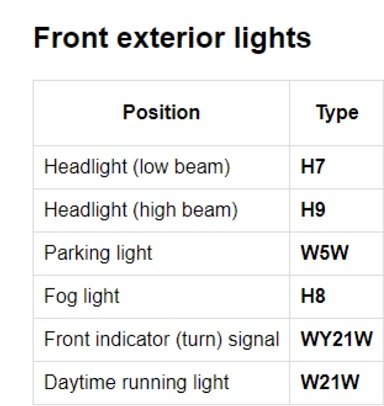

Naime, ovo su prednja svetla na mom autu
- sijalice 1.jpg (25.28 KiB) Pogledano 2785 puta
Ja sam na internetu u našim radnjama našao Philips White Vision Ultra sijalice H7 i W5W (zajedno 2+2 oko 3.500 dinara) i to mi pokriva oborena svetla i poziciju.
Sijalice H8 (maglenka), H9 (duga svetla) i W21W (dnevno svetlo) nisam nigde našao. (na jednom mestu videh H8 PWV ali ne Ultra, po ceni 4.650 din po komadu – deluje preskupo).
Moje pitanje, da li i gde mogu da se nađu ove sijalice? Ako ne mogu, šta mi preporučujete kao zamenu da se nijansa boje ne bi razlikovala a da je taj ili sličan kvalitet?
