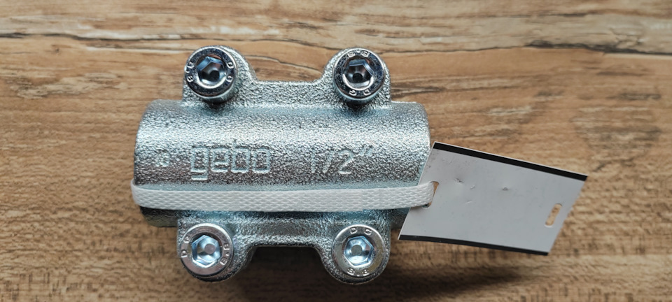

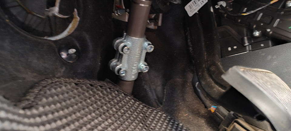

Ovo što sam video je rešenje iz Rusije ali je relativno jednostavno da se napravi. Stegne se spoljašnji deo kardana taman toliko da nestane zazor i lupkanje. Ne treba preterivati da bi teleskop zadržao bezbednosnu funkciju.
Postovi: 9940
Re: Servis - Razno
Ako cemo realno i ovo narusava bezbednost nista manje nego srafcic, ovu spojku sigurno moras malo vise da pritegnes jer nije cev bas tako tanka da je lako pritisne a kad pritegnes vise da li ce cev imati dovoljno lufta da klizne u slucaju udarca??? Sve su to stvari za diskusiju ako realno gledamo i jedino pravo je rasturiti sve pa probati sa mascu, silikonom ili cime vec ko ne zeli da menja sipku ali onda kad je vec toliki posao rasturiti glupo je ne zameniti jer sta ako mast traje par dana i opet krene luft mada sam procitao da je ford u ovl. servisima tako resavao probleme ali navodno nekom specijalnom mascu
