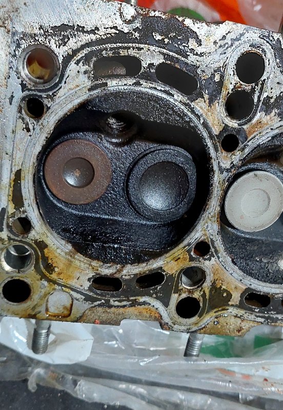

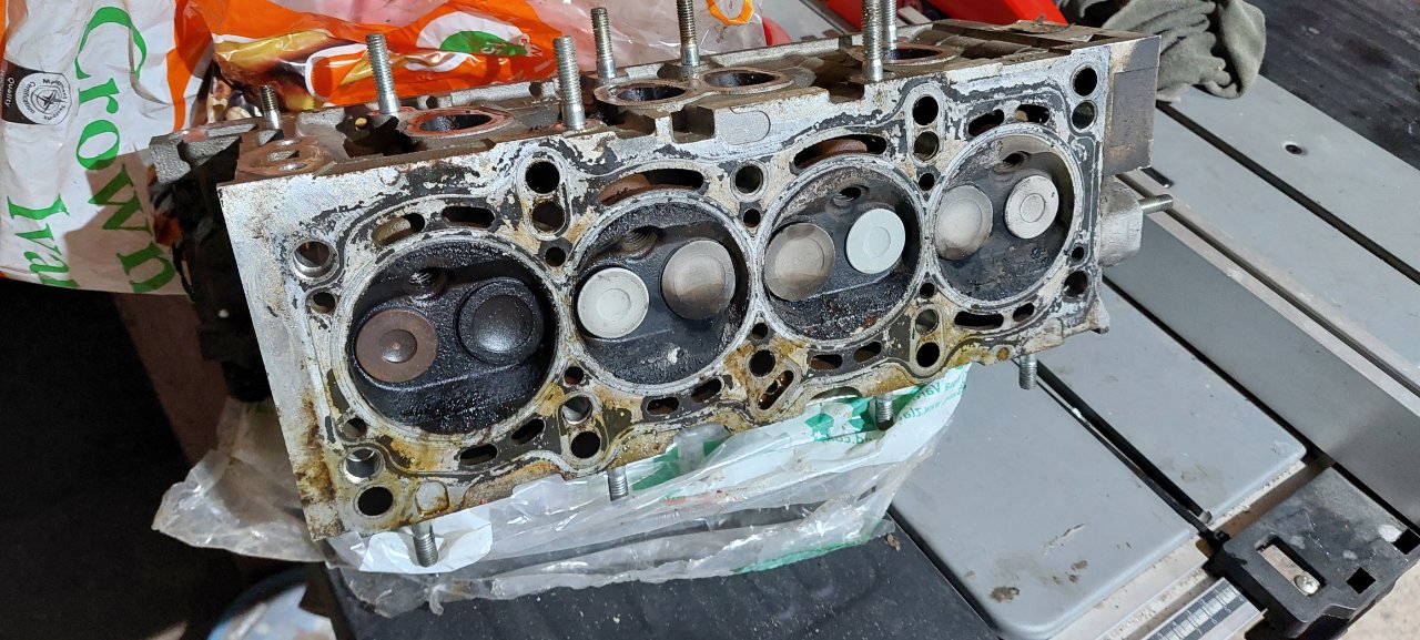

Sa puntom nikad nije dosadno :D primetio sam pre desetak dana da Punto gubi vodu na 200km skine sa max na min. Dolijem vodu za dva dana predjem oko 200km opet ispod min. Proverim da li negde izlazi sve je suvo ispod motora. Zovnem majstora on mi predlozi da dobro zagrejem motor ugasim stavim karton ispod motora ako ujutru nema fleka da dodjem kod njega. tako i uradim ujutru suv karton. Odem kod majstora on mi predlozi da skine glavu motora jer je verovatno dihtung negde malo popustio. Auto ne podize temperaturu ne mesa vodu i ulje i trosi oko 0,5l ulja na 10000km. Skinemo glavu motora imamo sta da vidimo dihtunh napukao kod četvrtok cilindra i voda ulaziila u cilindar i sagorevala . Tako da sutra nosim glavu motora u servis za obradu glava motora da je pregleda i uradi sve što je potrebno. Majstor je skinuo i karter da proveri radilicu , klipove i cilindre već kad je počeo da otvara a auto je presao nešto više od 245000km pa je red da se proveri. Uljne karike su skoro zrele za zamenu i leteći ležajevi ostalo je sve u prilično dobrom stanju. Poručio sam orginalan set karika 8000din i set letećih ležajeva oko 5000din. Sutra ću videti u servisu šta će reći za glavu motora.

Mislim da i ja imam isti problem, odnosno već neko duže vreme imam određen gubitak antifriza. Dospem na max i kroz par meseci je opet na minimumu ili čak blago ispod. Sumnjao sam da je to zbog plina odnosno puno nekih račvica i creva pa možda negde curka i isparava a da se ne vidi ali je verovatnije da je u pitanju početak istog problema. Auto je trenutno na 235.000 i ponaša se takođe sve najnormalnije. Izgleda da im je to neka kilometraža otprilike za zamenu tog dihtunga. Pratiću stanje pa ću eventualno reagovati i isto oterati da se to zameni.

To je baš mali gubitak da bi se otvarao motor zbog njega. Najpre proveri sva creva, šelne, hladnjak, mali hladnjak, isparivač, pumpu itd. Skidanje glave je poslednja opcija.

Ma meni se isto desava na oba koja sam imao. I to od kad su bili novi.
Brzo potrosi do min pa posle stoji....
Da je dihtung, trosio bi i posle min.
Po 20ti put pisem protisak je manji kad je tecnost na min, i gde god da curka, manje curka kad je na min.
Moze da se pretraze postovi po netu 2007 sam isao u ovlasteni da nabijaju pritosak u creva da vide gde pusta, i sad 150.000 kasnije i dalje se tako isto vozi na Z10.

Da, otprilike se baš tako dešava. Retko to i proveravam ali kad god sam proveravao bilo je na minimumu. Nekad ne pogledam po maltene godinu dana i opet minimum. No nikad se nije desilo da je nestao potpuno iz one posude

Ja sam odreagovao kada sam sedmicno poceo da dosipam po 100ml vode a ranije sam toliko dosipao za tri meseca. Jebiga za punta je ozbiljna kilometraza 240k kada ga ne forsiram previse vozim po ravnom terenu manje je trosio vodu. Međutim kada ga malo vise forsiram po usponima pogotovu kada krenem u vikendicu na planini kada se ohladi pokaze manje vode a dok je vruc creva mi deluju bas tvrda. Po meni otvoriti motor i malo ga osveziti i produziti mu vek trajanja je sasvim ok. Neka potraje još bar 5 godina i moze u penziju :D
Postovi: 14659
Posle te intervencije potrajaće još toliko. Izdržljivi su to motorići.
