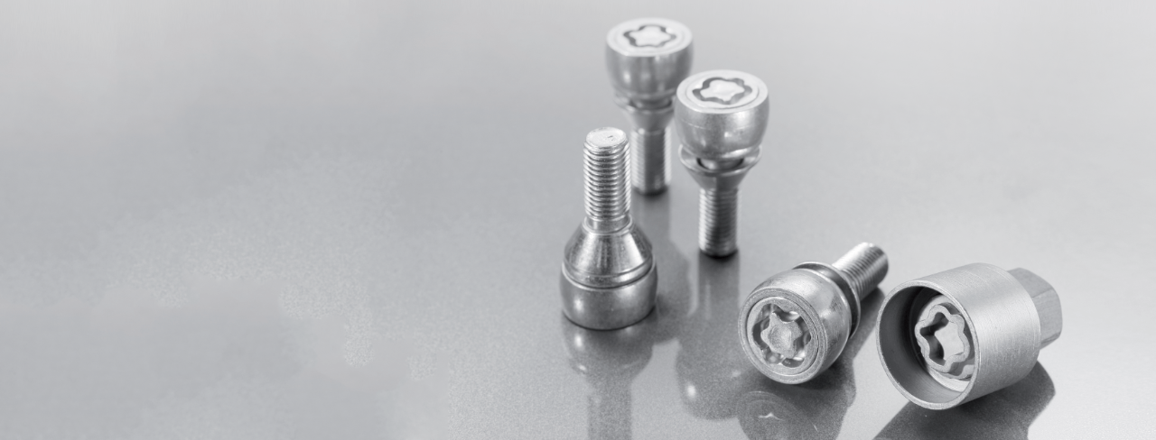

Ovi toyotini deluju sposobno, obli su da ne može gedora da se nakuca i imaju onu zvezdastu šaru.
Primetih na kutiji da su Made in USA.

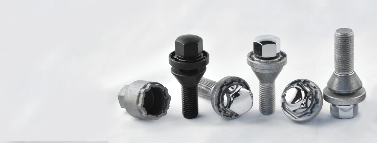

Sta predlazete od firme Farad
Galaxylock ili Starlock

Model kao ovi donji vag grupacija ima kao fabričke.
Skipper
Postovi: 3082
Garaža: Toyota Avensis MK3
Re: Sigurnosni šrafovi
Post od Skipper »
Idi u škodu i kupi fabričke, moguće da će i cena biti slična.
Post od kragujevac »
dpkg napisao: 26 Mar 2024, 16:46 Sta predlazete od firme Farad
Ovi na donjoj slici su orbitalno supersranje. Imao sam ih na E39ki, mislio, ajd bolje da kupim neke "komplikovanije" nego OEM BMW.
Kad nabaciš "ključ"(nus) sa ovom šarom unutra, mora da legne apsolutno ravno, što nije problem pri nabacivanju ključa na šraf. Problem počne kad kreneš da okrećeš gedoru/krst/whatever, jer ako se ta nabačena glava samo dva milimetra odvoji od šare, može da se desi da se taj Inlay na kome je šara navarena odvoji/odlepi od ostatka nusa, i onda leži ukrivo u njemu, taman toliko da ne možeš da ga nabaciš na šraf (desilo se meni).
Nadam se da sam razumljivo napisao, ne znam kako bi bolje..
Ukratko... Dalje ruke od toga.

dpkg
Postovi: 244
Pridružio se: 07 Feb 2012, 00:19
Lokacija: KG
Post od dpkg »
To mi je i vulkanizer rekao, nije problem toliko u srafu koliko u adapteru koji se iskrivi. Jedino da prodje prica kada daju dva adaptera.
Posto mi je prethodni put upropastio zastitni sraf njegov radnik koji je zavijao pistoljem i koji vise nije tu, sada je kljucem rucno zavijen.
