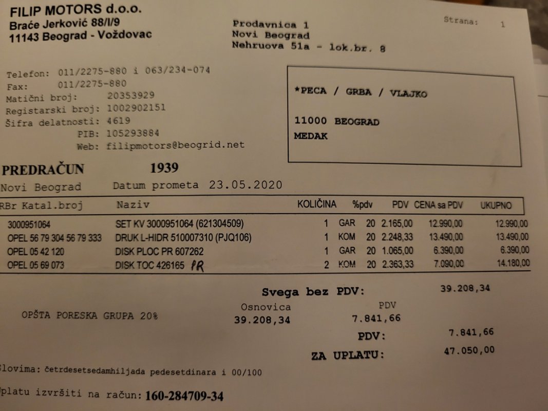

Videcemo, ako se ne javi propadanje u dogledno vreme, onda je ovaj no-name cilindar kvacila bio problem i to je deo problema koji je valda sredjen. Ulje je zamenjeno i vise puta ozracen sistem, ulje je uvek na max.
Drugi deo, tj treskanje je verovatno do korpe koja polako odlazi. Po papirima presla je ~45000km, nemam racun od seta kvacila kad je menjan (samo je prethodni vlasnik upisao u knjizicu kad je radio) pa ne znam sta je stavljeno a nije nemoguce da se set kvacila sjebe i za mnogo manje vreme od zamene pogotovo ako se stalno vozi u gradu a vozena je pre nas po BG-u...
EDIT: Ipak sam nasao racun
Koliko vidim stavljen je Sachs set kvacila i LUK druk lezaj. Druk lezaj je zadnji majstor zamenio i stavio isto LUK, ista oznaka.
