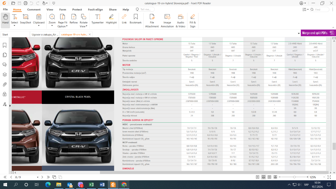

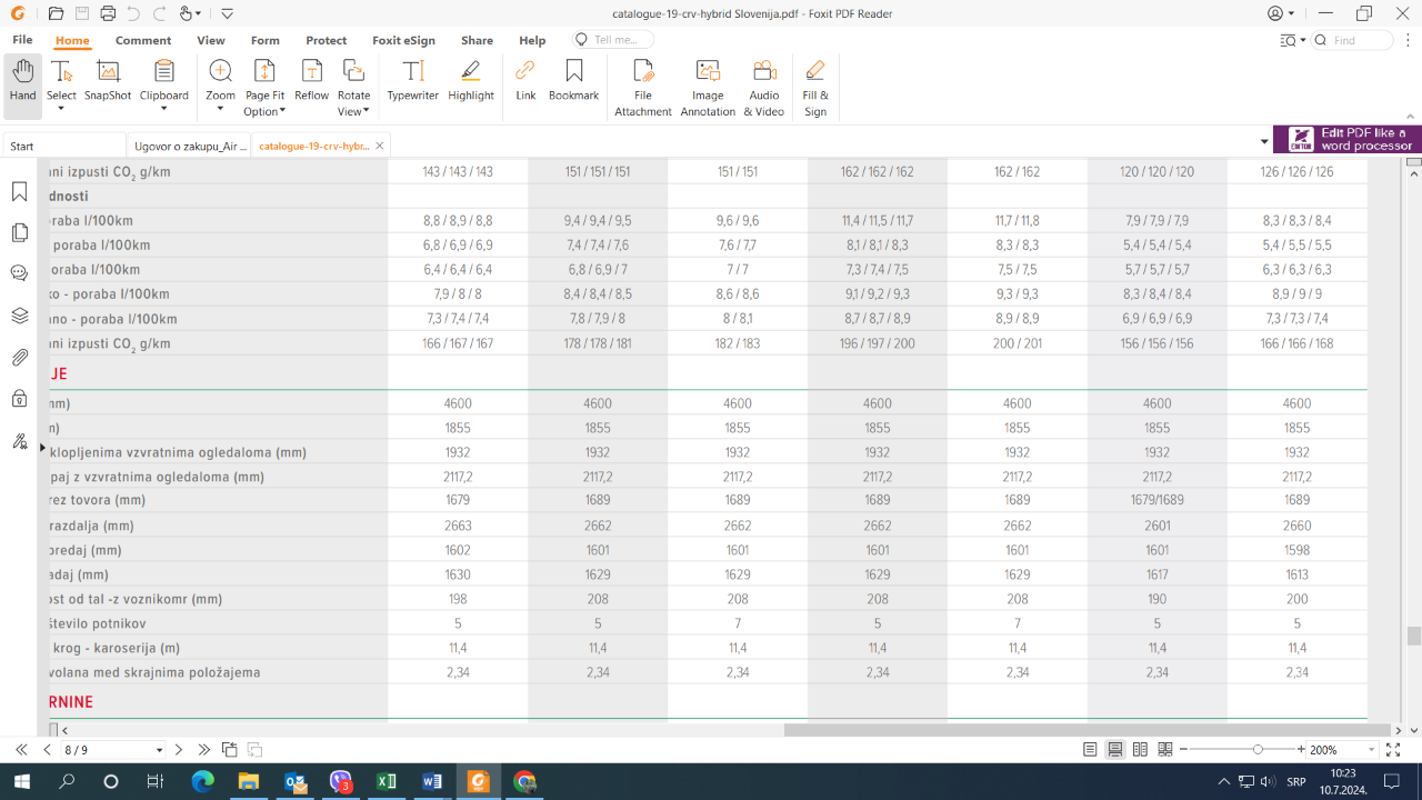

Pa, moj prastari CRV AWD 1,5T 6MT iz 2020. troši pri 130 km/h slično kao aktuelna Ford Kuga hibrid ( koja ima identične WLTP deklaracije kao RAV-4 ), možda neki dcl. Više.
A evo je ispod fotografija Honda kataloga za tu godinu za CRV-a, sa svim WLTP deklaracijama, pogledajte drugu i zadnju kolonu.
Druga kolona je moja verzija i kod nje za „WLTP veoma visoka brzina“ piše ( kroz tri paketa opreme ) 8,4 / 8,4 / 8,5, dok je zadnja kolona hibrid ( AWD petosed verzija ) i kod nje piše ( za tri paketa opreme ) 8,9 / 9 / 9.
Toliko o energetskoj nadmoćnosti hibrida na auto putu. Da, jeste, ali, „malo sutra“.

Na sličan način, na sličnim rutama sam probao još 5-6 aktuelnih tržišnih hibrida, kao i brdo nehibrida. Na auto putu ne postoji hibrid koji bi bio ekonomičniji od nehibrida. A pošto i privatno vozim i hibrida, koga sam za „svoju dušu“ uporedno testirao i sa drugim ( relativno sličnim) vozilima koja poslovno koristim, ostajem pri tvrdnji da na auto putu hibridi ne troše manje od pandan nehibrida.
Ne postoji magija za to. Kada bude izmišljena neka „nova fizika“, možda i to tada bude moguće.
Naravno, u svetu marketinga sve je i sada već moguće ...
