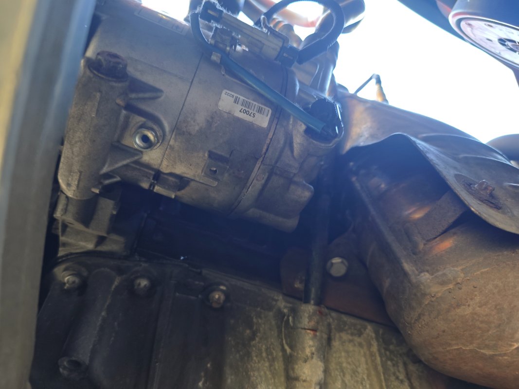

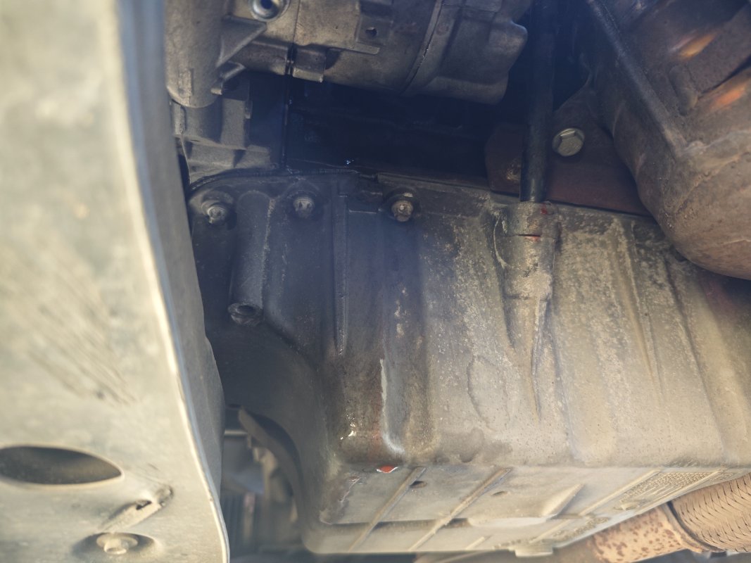

Izgleda da je ipak antifriz u pitanju.
Gurnuo sam telefon ispod da uslikam, i dalje kaplje iako je puna posuda za antifriz. Uzeo sam ovu kap u ruku i izgleda providno i ali ipak ima neki miris dok se sa slike lepo vidi da je ruzicaste boje, zato je i zafalila tecnost u boci. I dalje mi ne deluje da curi iz vodene pumpe ali ne mogu odozdo da zavucem kameru. Sutra pravac kod majstora koji mi je menjao sve vezano za hladjenje da vidi sta je otkazalo i da reklamiram sta treba...
Evo par slika:

Posto curi sa leve strane motora (kad se gleda u motor) ili je pumpa za vodu ili povratno crevo za posudu za antifriz koje izlazi sa zadnje leve strane motora i vraca se ka posudi. Obe stvari zamenjene i stavljene nove.

Da bi bio siguran da je antifriz (što verovatno jeste) tu kapljicu obriši prstom i lizni. Slobodno, nećeš se otrovati od jedne kapi. Ako je slatkasto onda jeste bez dileme antifriz.
Pumpa za vodu (ne svaka) ima odušku i na njoj može da se pojavi kapanje antifriza, ali ne da traje tako satima i danima, već neposredno nakon vožnje.
Predvidjeno je, nije strašno ali to obično ukazuje na stvaranje prevelikog pritiska u sistemu tokom rada motora.
Kako god, majstor neka pogleda i rešiće šta god da je.
I ako hoćeš sugeriši da stavi elastične šelne (ako su možda klasične puž šelne) na to crevo koje sumnjaš.
