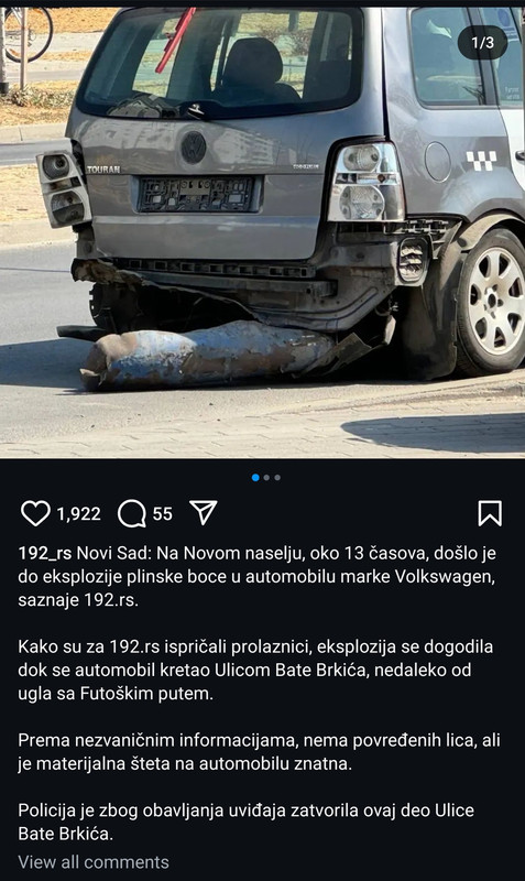

VW su poznati po tom problemu kada se radi o fabričkoj VW ugradnji, barem u Nemačkoj je bilo više slučajeva koji su dospeli u medije a i sam VW je radio dodatnu proveru kroz servisnu kampanju.
