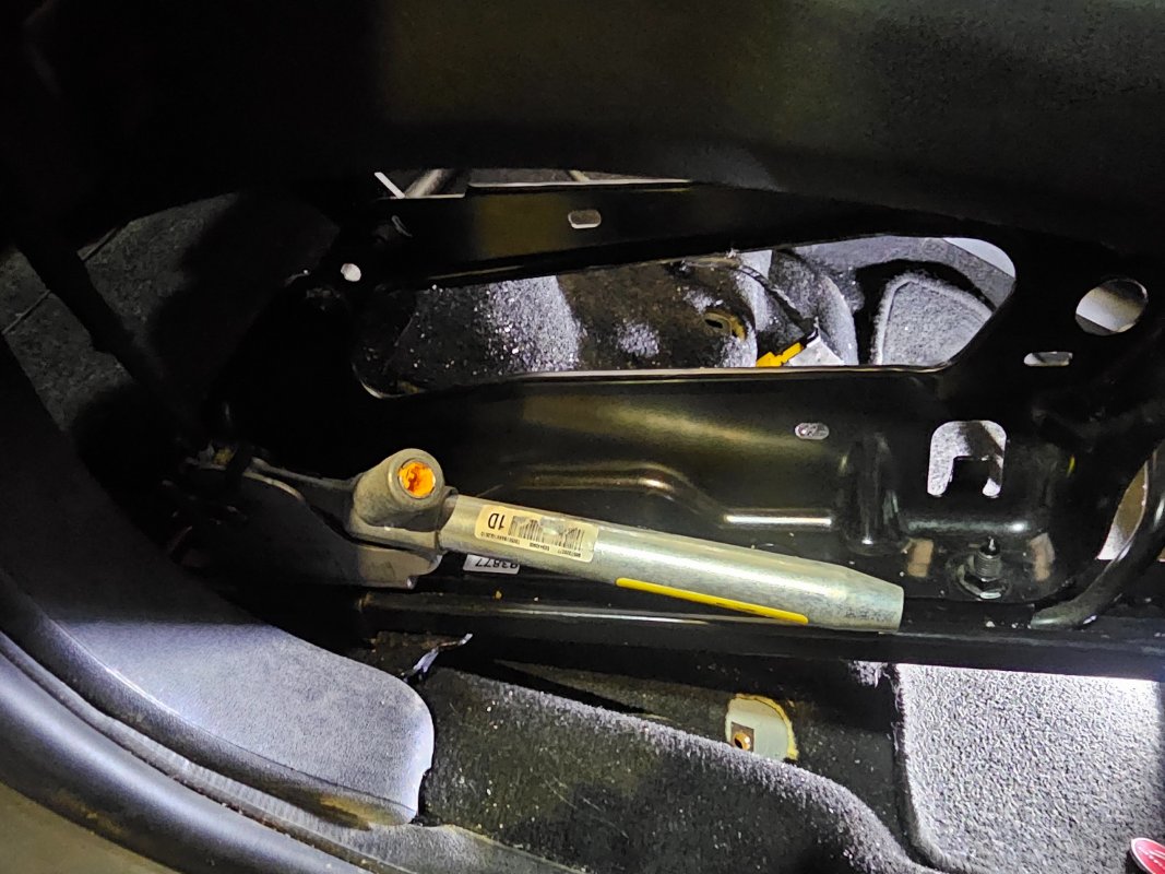

Hocu da zamenim sestri sedista u c4 picassu 2007 godiste, iako mi niko nije trazio i nasao sam ova polovna, koja su u malo boljem stanju, plus imaju podesavanje po visini za suvozacko, kao i naslone za ruku i onu tacnu pozadi, ali pazi sad, ova stara imaju instalaciju za piropatronu za zatezace, ali ova nova nemaju. Ima li neko predstavu zbog cega? Zvacu sutra lika sto mi je prodao, ali cu najverovatnije morati da skidam instalaciju sa starih. Na oba pise airbag sa strane, plus su ova novija visa klasa.

Izgleda u zavisnosti od nivoa opreme, moj je najnizi i ima piropatronu na sedistu, ovi sa visim nivoom imaju neki drugi modul i neki drugi nacin zatezanja. Sutra cu da vidim da li moram otvoram celo sediste da bi otkacio instalaciju (vidi se da ide gore ka airbagu neke zice) ili imaju neki konektor na dnu koji moze da se otkaci. Nesto ne verujem u to

Rodio mecku dok sam sa novog skinuo onaj poklopac sa tacnom, da bih mogao da otkacim airbag i izvucem celu instalaciju. Sad trebam da isto to odradim na starom i da se nadam da koriste isti airbag, ukoliko ne, videcu sta dalje, da li menjati i airbegove ili bataliti.

Ne bih hteo da ih gasim. I stara i nova imaju airbag, jedino je pitanje da li imaju iste kontakte, ali to bih trebalo da saznam vrlo brzo. Ovo je na novom

Malo je drugaciji vazdusni jastuķ, kod mene je bio u plasticnom kucistu. Ostavio ovo kako je u novom sedistu sa slike, konektor je malo drugacijeg oblika, ali je muski deo identican. Prikacio instalaciju od starog sedista, koja se razlikuje samo sto ima taj dodatni konektor za zatezac, sve radi OK, greska se sama izbrisala, nema je ni u dijagnostici.
