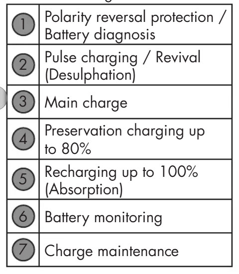

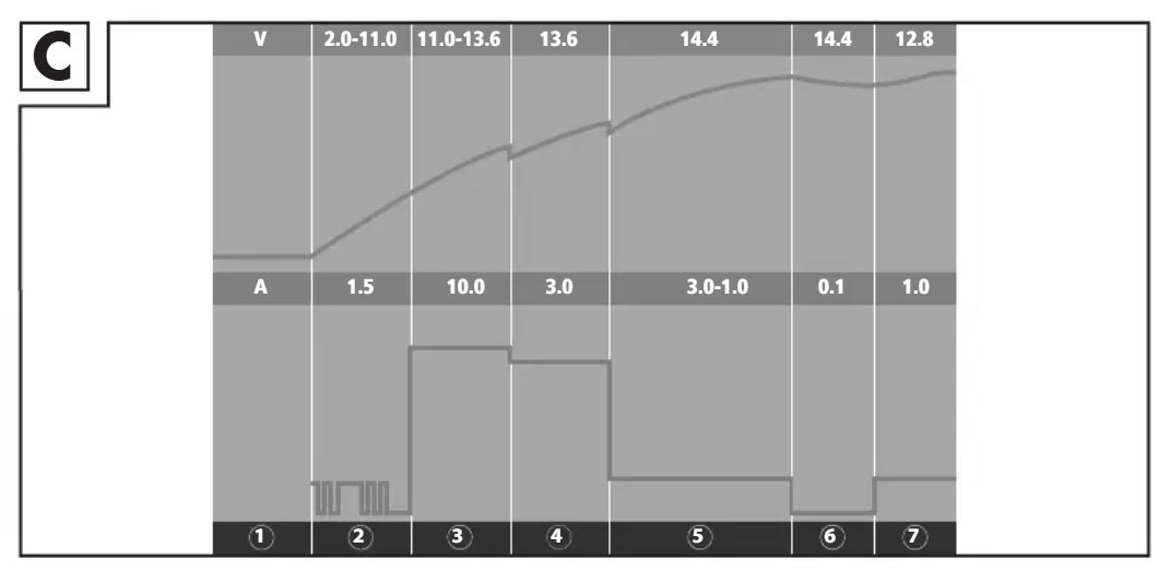

Zato sam ja pre za redovnu upotrebu punjača koji ima u programu rada i deo vremena kada radi desulfatizaciju. Evo pogledajte recimo za pomenuti Ultimate Speed ULGD 10 A1:ljubitelj napisao: 12 Nov 2024, 08:42Iskustvo sa olovnim je da retko tipa 2/10 puta uspeva desulafatizacija i vraćanje aku u funkciju da se stvarno može koristiti.
U 8/10 slučajeva sulflazicaija je konačan proces i aku je za otpad na kilo.
Dakle, on je sposoban da pulsnom strujom (1.5 A, 2 - 11 V) do 10 minuta radi desulfatizaciju i ako se posle tog vremena napon akumulatora ne podigne na neku normalnu vrednost - izbaci "Err" (da je akumualtor oštećen). Ako se redovno koristi moguće da čak može i da spreči (ili bar uspori) sulfatizaciju u nekoj meri.
Takođe, ovaj punjač kreće sa radom čak i ako akumualtor pokaže samo 2 V, dok onaj slabiji od 5A (ULGD 5.0 A1) neće da radi ako napon akumulatora padne ispod 7.5 V (i sposoban je da nastavi tamo gde je stao i kada nestane pa opet dođe struja).

Ako se vratimo na prvi post autora, pitanje je bilo u stvari kako održavati akumulator koji se ne koristi odnosno uopšte ne dozvoliti da dođe do sulfatizacije (usporiti njeno nastajanje). A to je najbolje i najjednostavnije upotrebom nekog od ovakvih uređaja (stalno priključenih na akumulator). Sve ostalo pisanije je gubljenje vremena.
Dodao sam gore za Ultimate Speed punjače: model od 5A ne može da radi ispod 7.5 V dok jači (10A) može od 2 V i više a sposoban je da nastavi i rad tamo gde je stao posle nestanka struje, odnosno puni dalje kada se struja opet vrati.
