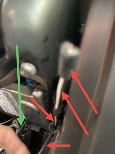

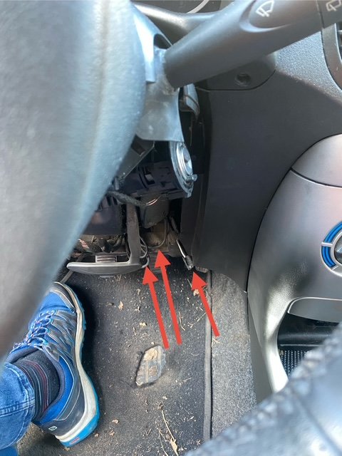

Pre neki dan, kada sam skidao plastiku ispod volana (da bih provuka pobudni kabl od radija za vufer u gepeku) primetio sam čudnu tanku belu žicu, koja ničemu ne služi, kao da je neko ostavio nedovršeni posao. Sumnjam da nije nešto u vezi alarma Metasystem, koji se vodi kao fabrični ali je ugrađen naknadno, posle izlaska auta iz salona.
Ta žica je bele boje i od njenog kraja je na svakih par cm je zalepljena krpenom izolir trakom za nekakvu čvrstu cevku (čini mi se da ta cevka ima ulogu sajle za provračenje savitljivih kablova kroz uske ili dugačke rupe) dužine 10-kak cm. Bela žica posle odvajanja od cevke ide u termobužir iz koga se nastavlja crnim debljim kablom koji je nekoliko puta namotan ispod volana (da mu ostane rezervna dužina) a zatim taj kabl ide prema motornom prostoru.
Kao je neko belu žicu vezao paralelno sa sajlom za provlačenje, uspešno je provukao, i tako ostavio na pola posla. Sam kraj (vrh) bele žice je ogoljen i visi u vazduhu, naknadno sam ga prekrio izolir trakom za svaki slučaj.
Na Youtube-u ima 3-4 snimka skidanja plastike ispod volana (zbog zamene servo motora) ali ni na jednom se na pojavljuje moja sporna žica.
Evo i slika, žica je označena crvenim strelicama (izgleda da sajt ima ograničenje u pogledu veličine fajla, pa sam morao da smanjim rezoluciju ).
Ima li neko ideju čemo služi bela žica.
