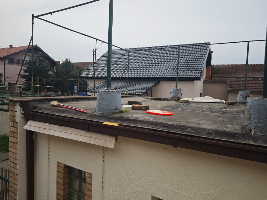

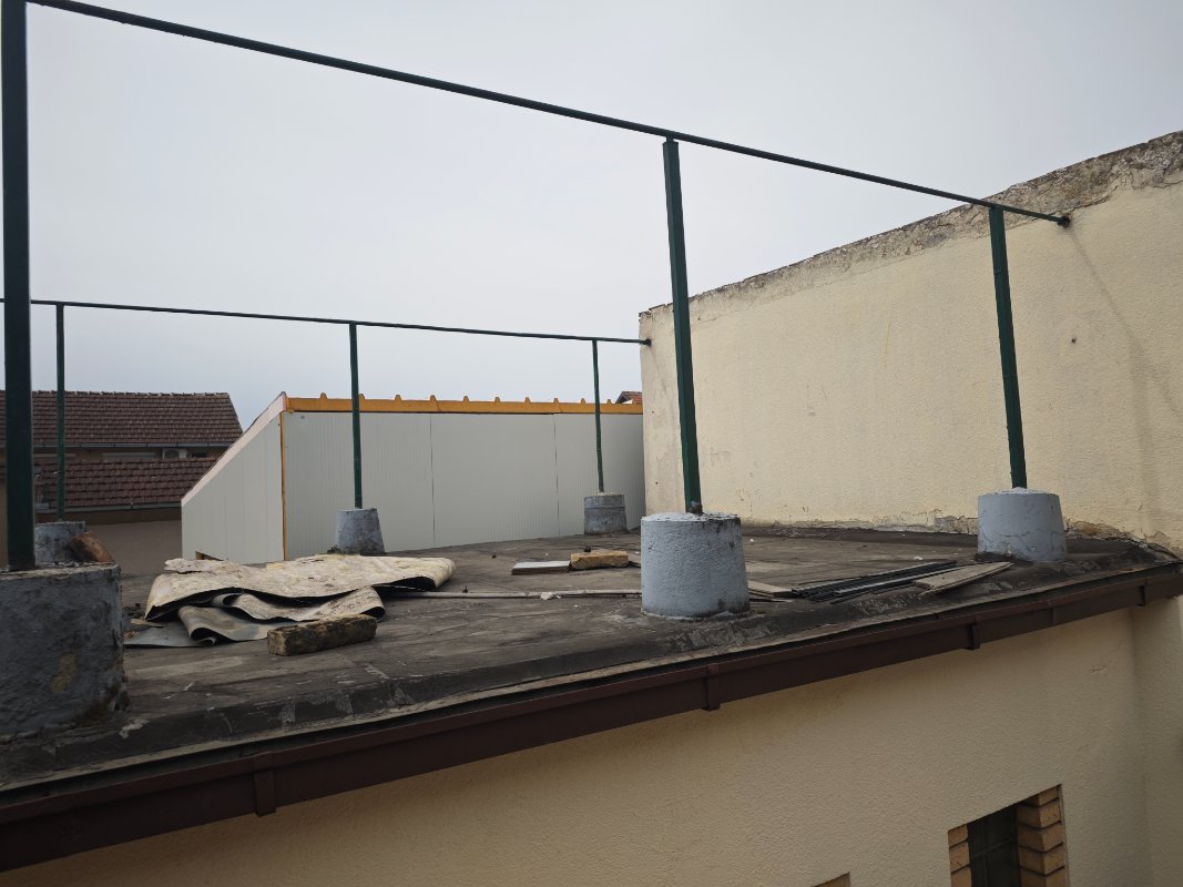

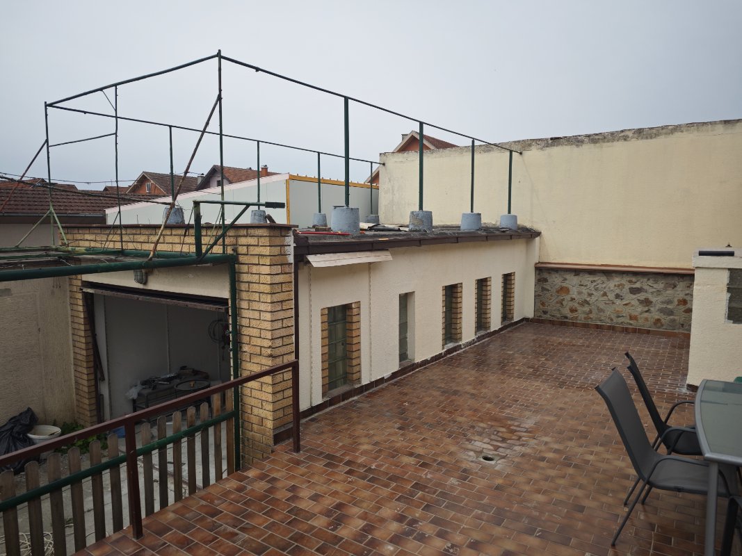

Evo mene opet po savet sta raditi i opet vezano za kuću koja je u procesu kupovine.
Pored same kuce se nalazi plato (na koji se izlazi iz dnevne sobe) a na plato se nadovezuje garaza. Garaza nema standardni krov, uradjen je blagi nagib i bitimenski premaz a iznad je dugo bila vinova loza a sad su ostali samo nosaci za tu vinovu lozu koji ce se skinuti (cevi i betonski delovi).
E sad je problem je sto je bitimenski sloj propao na jednom mestu i kad je jaca kisa, dolazi do proksnjavanja tj curenja vode u garazu.
Planirao sam sa ocem da uradim limeni krov na jednu vodu ali mislim da je sam krov preblizu dnevnoj sobi (neka 3m od dnevne sobe) pa se bojim da ce biti suvise bucan a deluje da je sama ploca na garazi pripremljena da bude presvucena nekom hidroizolacijiom koja ce da glumi 'krov'. Posto je garaza od 25m2, odprilike bi me materijal za limeni krov izasao oko 400€.
E sad, sve vise razmisljam da prosto zamenimo taj ostecen deo bitumenskog premaza sa novim i završimo pricu. Da li se nova bitimenska traka moze prelepiti preko stare ili je staru potrebno skinuti? Da li preko stavljati neki krupniji sljunak/tucanik?
Ispod je par slika kako to izgleda pa cisto da mi date predloge sta uraditi.

Sestra i zet imaju limenu nadstrešnicu za auto na istoj udaljenosti od sobe. Ja isto imam limenu nadstrešnicu okačenu o spoljašnji zid spavaće sobe. Ne čuje se ništa kad pada kiša. Bitno je ušrafiti lim gusto i čvrsto da ne može da zvecka i vibrira.
Postovi: 7785
Re: Arhitektura & Gradjevina & Renoviranja
Bitna je i drvenarija i njena zvučna izolacija. A dobovanje može da bude glasno, posebno što idealna montaža ne postoji.

Ako je buka lima problem, ja bih stavio tegolu preko tog bitumena, da ga zaštiti malo..

Mozda ce finansije biti problem napocetku pa zato razmisljam da sredim bitiumen prvo da nema curenja pri jakoj kisi jer je sve i napravljeno da krov i bude takav (bitimen, mali nagib, opsivke i mali oluk).
Tegola nam nije pala na pamet, ali i za nju mislim da moraju cevu i drvene gredice ispod ako se ne varam, nemoze direktno preko bitumena.

Naravno da moze, lepi se na bitumen brenerom.

Nisam to znao, da li imas negde neki link gde je opisano, bar ukratko kako se ti radi? Da li se stari bitumen mora skidati?

Ne moraš ga skidati. Idealno bi bilo da se nalije sloj tečniog bitumena (zagrejan) pa preko tegola. A proces je otprilike kao na linku:
https://youtube.com/shorts/LeHi_Wf7m8o? ... pvYN9vNfvY
To je procedura za male krovne nagibe od par stepeni.
