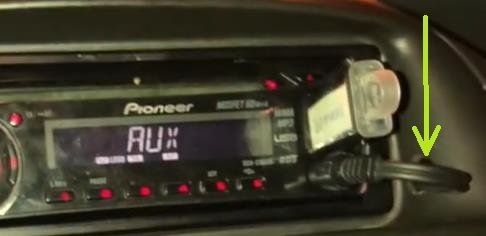

Odrađeno još jedno unapređenje, ugrađen Bluetooth.
Nisam hteo one modele koje dobijaju napon sa upaljača ili USB-a, pošto daju loš zvuk (probao sam tri modela), naročito one koji nemaju Aux kabl nego FM transmiter.

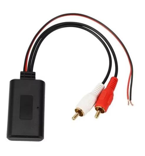

Odabrao sam model otprilike kao sa slike 1, koji se ugrađuju sa zadnje strane radija. Napajanje +12V sam uzeo od Pioneer-ovog kabla Remote System Contrlor (za antenu na izvlačenej) koji daje +12 V, Low Power, samo kada je radio uključen (Bluetooth ne vuče struju kada ugasim auto). Minus kabl sam povezao ispod jednog od šrafova na kućištu zadnje strane radija.
Mislio sam da neću imati dodatna posla oko ugradnje jer mi Pioneer pozadi ima jedan RCA priključak i jedan 3,5 mm priključak. Ali, ko nema u glavi, ima u nogama, nisam dobro proverio natpise na zadnjem delu radija pre kupovine Bluetooth-a !). RCA priključak je Line Out (za pojačalo) a ne Line In (Aux), a 3,5 mm priključak nije Aux nego Wired Remote Control (za Pioneer-ov žičani daljinski koje ne koristim).
Nije mi bilo druge nego da Aux audio kabl dovučem sa prednje strane radija, odabrao sam da probušim blendu radija da može da prođe glava 3,5 mm Aux konektora (rupa je prikazana zelenom strelicom na slici 4, uskoro ću da stavim čep na nju sa otvorom samo da prođe kabl - biće neprimetna). Već sam kupio na otpdadu drugu blendu ako nekada odlučim da vratim na staro (zapravo blenda je skuplja od Bluetoot-a
, ali nije važno, nije sve u parama, drago mi je da sam samostalno sve odradio.
Pioneer ima podešavanje novoa ulaznog signala (SLA) i za CD i za USB i za AUX (od -4 do +4), kada je na AUX-u +3 ima isti jačinu zvuka kao sa radija. Kada puštam YouTube snimke preko Bluetooth-a (na AUX) zvuk je odličnog kvaliteta, zapravo, kada istu muziku pustim sa Youtube snimka (na Aux) i preko USB-a na kom mi je ta pesma u MP3 formatu najboljeg kvaliteta (320 kbps), kvalitet i jačina zvuka su otprike isti.
Napominjem da nism hteo model sa mikrofonom, jer mi mikrofon i zvučnoh od iPhone-a toliko kvalitetno i jako rade u režimu Speakerphone da mi nije potreban prenos telefonskih razgovora na zvučnike.

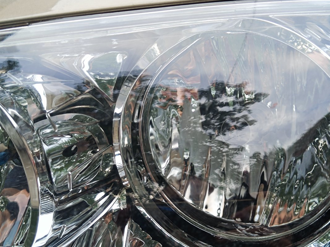

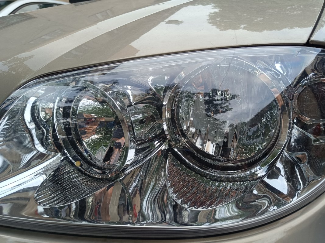

Dobar dan. Molim vas za pomoc. Stavljen mi je nov far za Fiata Punta Classic 2009. godiste.
E sad, ovo nije original Valeo far nego.mislim neki turski. Problem je sto ima ovaj usmerivac ili ne znam kako drugacije da ga nazovem koji ne dopusta da se svetlo rasisri u potpunosti, takodje kraca je lampica u odnosu na sam usmerivac. Takodje na njemu nema podizanja i spustanja svetla kao na oroginalnom.
Pitanje je, da li ovaj usmerivac moze da se skine BEZ potpunog skidanja fara? Hvala
Slika mora malo da se uvelica zbog odsjaja.

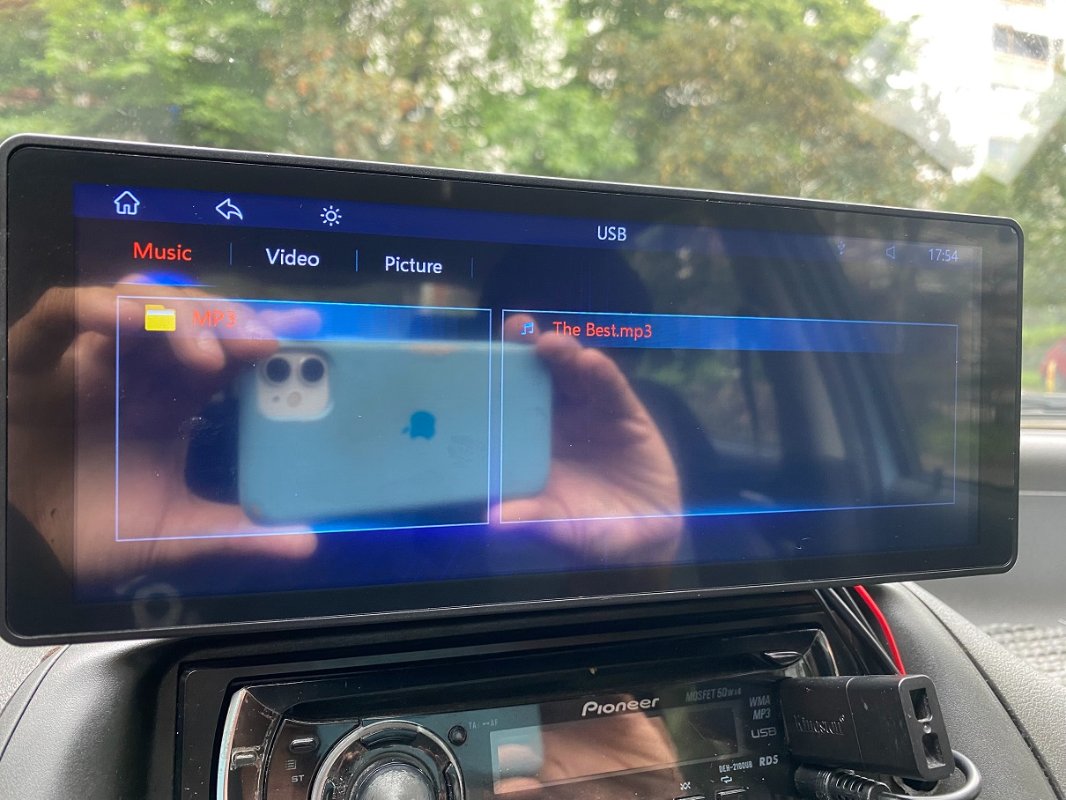

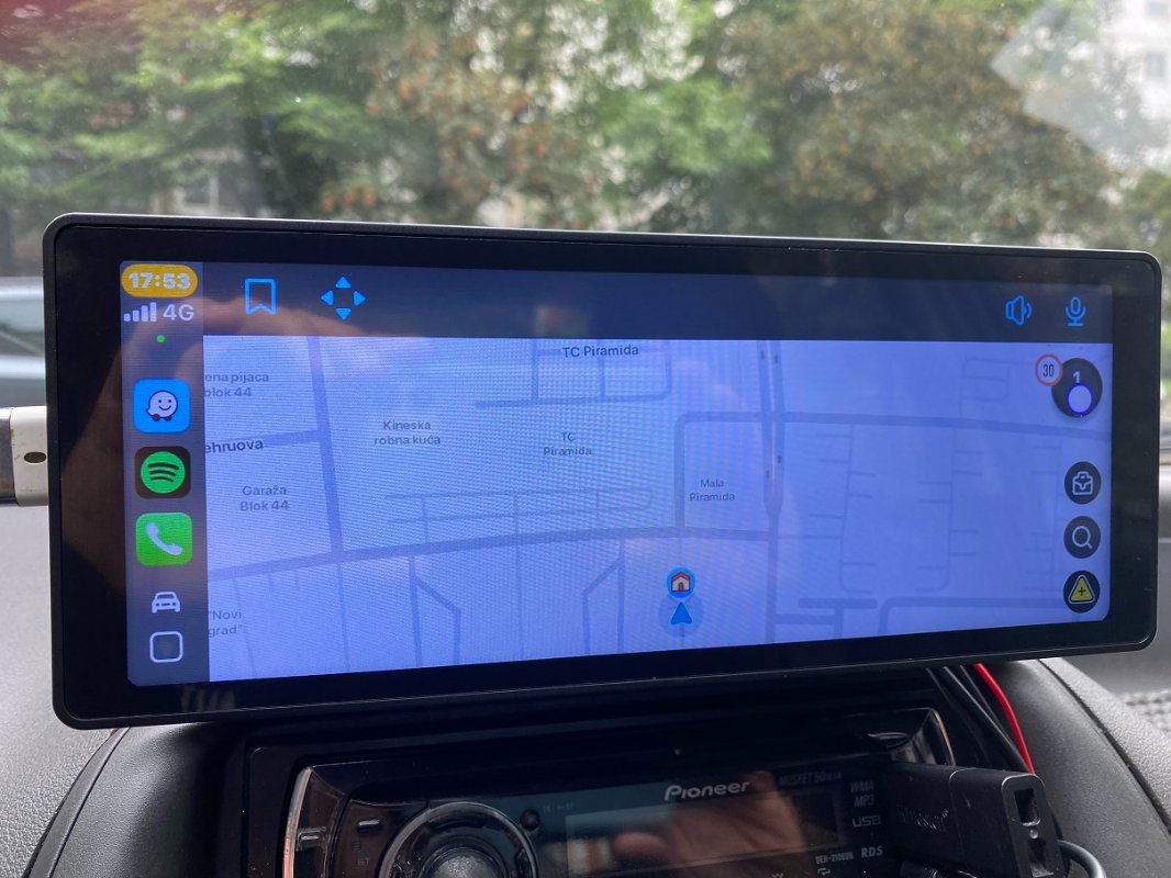

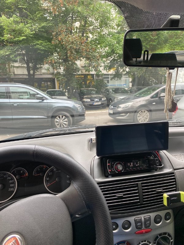

Ugradjena MP5 multimedija, 10,26”, najviše zbog Car Play-a i puštanja novih multimedijalnih formata preko Aux priključka na postojeći MP3 player Pioneer (sada je već zastareo posle 16 godina ali je još uvek snažan i kvalitetan i za današnje standarde).
Odmah da naglasim, nije nikakva zamena za stero sistem u kolima, već samo njegova dopuna, jer nema pojačalo (i bolje da ga nema, ipak je to kinez, ali za digitalne stvari je sasvim OK za uložen novac)
- dovoljno je nisko da ne zaklanja šoferku, zapravo bilo bi idealno da je još 2 cm niže, ali nije moglo, vidi se na slici MP5_0,
- umesto originalne struje sa upaljača spojio sam je na +12V i - iza radija da se ne vuku kablovi po prednjoj konzoli.
Evo i slika šta sve može:

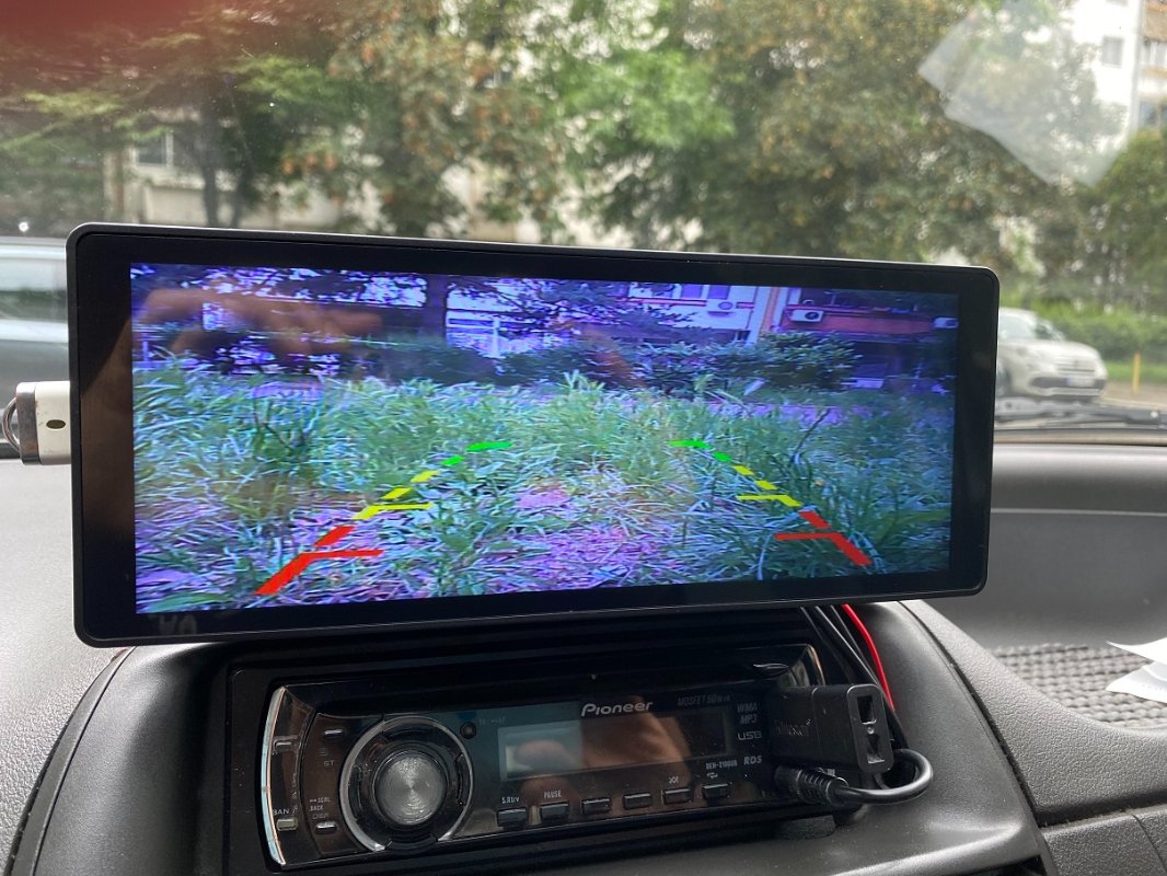

- zadnja kamera koja se aktivira na ubacivanje u rikverc, pričvršćena je pored svetla za tablicu,
- navigacija (sa iPhone-a preko Car Play-a, imam ih 4 pa kako koju aktiviram, najčešće glasovnim komandom,
- telefoniranje glasovnom komandom (preko Car Play-a),
- puštanje multimedijalnig sadržaja preko Usb Fleša, preko SD kartice ili Spotify sa iPhone-a preko Car Play-a.
- Notifikacija primljenih poruka putem SMS-a, e-mail-a, i Viber-a i dr., i po želji, njihovo glasovno puštanje, dok je pogled i dalje fiksiran na saobraćaj.
- ima mogućnost snimanja vožnje sa prednjom kamerom ali to mi ne treba.
Inače, i dalje muzika, pojačalo idu preko Pioneer-a, ovo je samo dopuna za ono što on ne može zbog zastarelosti.

Lep i fukcionalan dodatak nema sta...
Mozda ima nedostatak sto bas deluje privlačno za lopove..

Što se kvaliteta zvuka tiče, kao što rekoh, nije zamena za postojeći stereo sistem u vozilu.
Ima ugrađen jedan zvučnik (mono) i tu je zvuk OK za glas (navigacija, tf. pozivi ...). FM transmiter ne korstim, čuo sam da je i na njemu mono zvuk. Stvar spašava AUX izlaz (moj MP3 Player ima AUX ulaz), tu je stero zvuk, ali po novou signala znatno slabiji, pa se mora da odvrne Volume. Opet stvar spašava ovaj moj model Pioneer-a koji ima i za USB priključak i za AUX priključak nivelaciju nivoa ulaznog signala od -4 do +4. Kad je na 0, mnogo je slabiji nivo zvuka nego na radiju, ali kad ga stavim na +4 još uvek je slabiji ali je mala razlika.
Nisam proveravao audio podešavanja same multimedije, ima 10+tak presetovanih ekvilajzera i Loudness ON/OFF, moguće je da se i tu nešto poboljša.
Dok vozim, uglavnom puštam tihu kvalitetnu moziku sa MP3 fleša na Pioneer-u, eventualno Naxi radio, a za navigaciju je dovoljan ugrađen zvučnik, baš kao i za tf pozive.
Na Youtubu, za ovaj model, glavnu manu navode loš mikrofon za tf pozive. Situacija se može poboljšati tako što se na plastičnom kućištu lemilicom proširi rupa ispod koje je mikrofon, za sada vidim tri male rupe (jedna sa zadnje strane i dve sa leve strane) ne znam koja je od njih MIC, a sve tri su manje od dugmeta za reset (ta rupa je obeležana a ni na jednoj rupi ne piše MIC).
Pokušao sam da dočaram zvuk na videu koji sam okačio u linku u uvodnom postu, ali i snimak sa mobilnog mnogo degradira zvuk pa nije isti kao uživo ...
Koristim i ja ovakav uredjaj i generalno sam zadovoljan. Jedino mi se ne svidja mikrofon za razgovor.....
Iskreno mnogo lepše izgleda Carplay od Android auta
Ovo je i meni zasmetalo, pa sam nabavio novi nosač za multimediju gde mogu jednim pokretom da je skinem sa nosača. Samo još da ga montiramzdushan napisao: 24 Maj 2025, 19:38 Lep i fukcionalan dodatak nema sta...

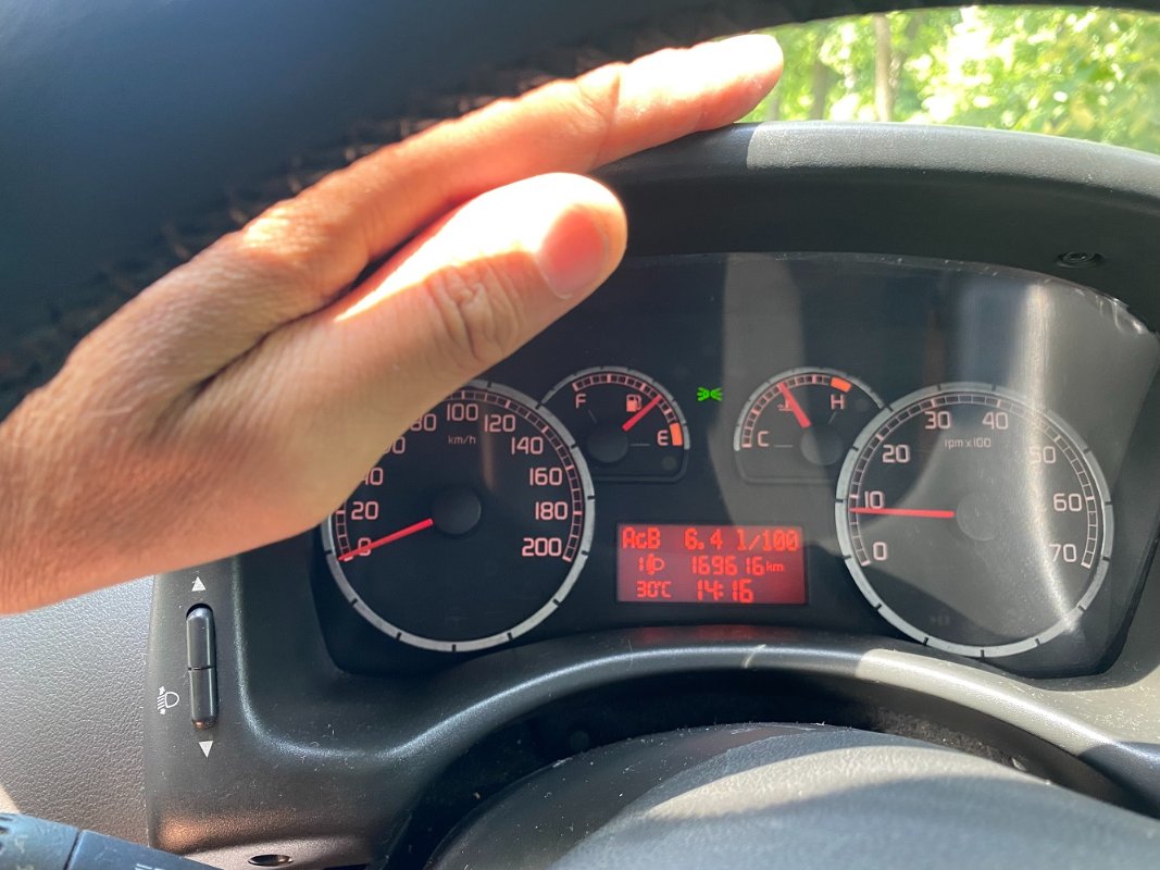

Evo i ja ugradio instrument tablu sa većim displejom i više mogućnosti.
Delovala mi je zaista tamno posle one klasikove sa sivim prstenovima, pa sam i ovu "novu" samostalno ofarbao prermanent flomasterom sada mi je nekako sva sveltija iako su ofarbani samo prstenovi.
Proxy mi je uradio jedan veći servis za Fiat, a instalaciju kroz konektore vrata pa do retrovizora profesionalni auto električar.
Pošto imam veliki retrovizor nisam hteo da ihbušim već sam senzor ugradio u gumenu harmoniku od retrovizora, ima položaj da viri van i da mu ne smeta ni jedan položaj retrovizora (ni kada stoji normalno i kada je uvučen unazad niti unapred).

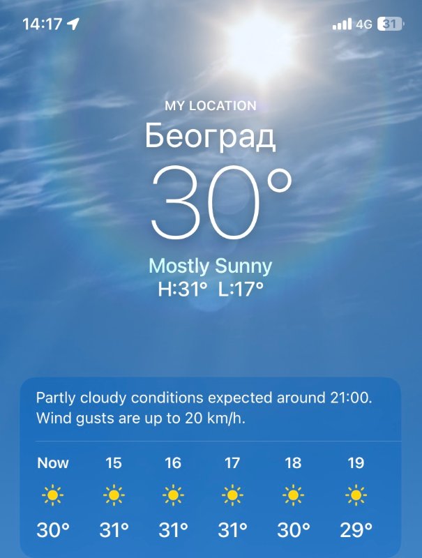

Pošto je jedna od mernih stanica za temperaturu na Košutnjaku a tuda redovno idem na brzi hod ili hajking po šumi, danas oko 14:16 sam auto vozio po hladu izjednačila se temperatura senora sa temperaturom koju daje tf aplikacija. Kada stanem na semaforu, ne povećava se temperatura, što značu da toplota motore ne doseže do retrovizora.
