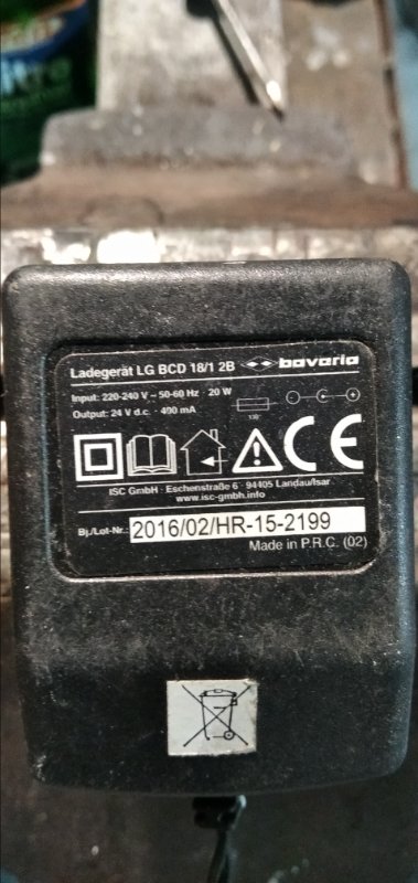

Pitanje vezano za struju ko se razume, imam u garazi jedan auto radio koji decenijama radi preko ispravljaca/adaptera na koji je povezan. Sad je taj adapter crkao i on je 9w ja sam nasao drugi od nekog punjaca za aku busilicu ali taj je 20w, da li smem njega da povezem na radio umesto ovog od 9? Probao sam na kratko i radi ali dal sme na duze staze?

9 Volti a ne wati. Ne smeš, nađi na buvljaku od 12V neki i poveži

Re: Dobro veče

Ovaj drugi ti je 24V! Volti su ti bitan parametar. Vati su kao kapacitet koji ne sme da se premaši, ali dok si unutar njega sve je ok, može da bude i 10 i 100 puta veći nego što se stvarno troši ništa ne smeta. Ali volti bi trebali da budu u skladu sa tim šta uređaj podržava.
Auto radio bi trebao da radi na 12V koliko daje akumulator. E sad, pošto u kolima taj napon varira, npr može da bude veći kad se akumulator puni, pretpostavljam da takav radio ima svoju ispravljačku sekciju koja pegla te razlike. Vidim da postoje i 24V akumulatori koji se koriste u kamionima, pa je moguće da auto radio može da radi i na tih 24V. Vidi da li na njemu ima neka pločica sa podacima, ili probaj da izguglaš model.

U pravu je grujicd za ovo da može da bude Autoradio i 12v i 24v. Ako je radio samo na 12v, ubićeš ga brzo sa tim adapterom od 24v.
Daj plocicu sa radija da odgonetnemo sve

Ma to je neki matori auto radio iz 70ih godina, jos ga deda koristio u nekim kolima pa se od sredine 90ih nalazi u garazi, nekad radio preko punjaca za akumulator pa posle ćale premostio sa ovim adapterom koji je riknuo posle 20 godina, trebalo bi da ima neku nalepnicu na sebi radio, provericu

Svakako ne možeš da pogrešiš sa adapterom od 12V

znaci bitno je da je 12v a ne ovo W sto pise koliko je?
na ovom koji je crkao nigde ne pise da je 12v?

Ne piše, piše da je 9V a to je napon u opterećenom stanju. Neopterećen je vrv bio bar 11-12V, zato je radio i radio :mrgreen:
W su bitni ali u ovom slučaju ne preterano, pogledaj da taj novi adapter bude na sekundaru bar 500mA. Bar. Normalno radio vuče 400+mA, zato bi bilo najbolje da vidimo pločicu sa radija.
Ali čim je godinama radio na 9V 500mA, radiće i na 12V 500mA

ok hvala potrazicu neki takav adapter onda a pogledacu i dal ima neka nalepnica na radiju
