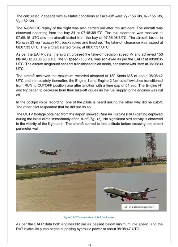

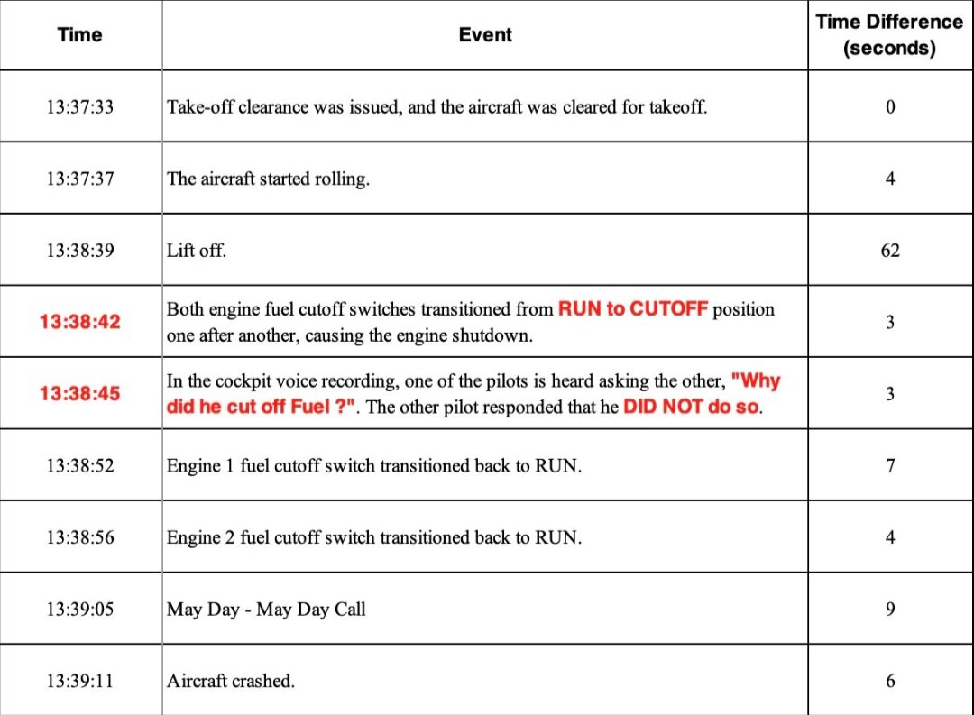

blaugrana napisao: 18 Jun 2025, 09:31 Bas sam se pitao hoces li prokomentarisati nesto.
Koje je tvoje vidjenje obzirom na kolicinu informacija?
Jutros mi je do ruku dosao preliminarni izvestaj indijskih vlasti i ono sto citam je prosto neverovatno.
Na 155 kt avion je odlepio od piste a na 180 kt prvo jedna start rucica a za njom i druga su prebacene iz "run" u "cutoff".
To znaci da su motori ugaseni, tj. zatvoreni su ventili koji pustaju gorivo do motora i skinuta je struja sa svecice.
Jedan od pilota je pitao "Zasto si to uradio?", a drugi je odgovorio da nije.
Zato se na snimcima vidi da je izasao RAT.
Start rucice se dodiruju samo tokom starta i gasenja motora, i u nekim emergency situacijama u vazduhu ali za to postoji posebna procedura. Sa leve i desne strane su "ogradjene" a sama rucica ima zub. Znaci mora da se povuce i prebaci preko zuba, pa ne moze tek tako, slucajno, da se prebaci iz jednog u drugi polozaj.
Ako je ovo istina, pretpostavljam da je to uradio kopilot jer sa 1000 sati naleta taj ne zna gde mu je dupe a gde glava.
Dzoni_m
Postovi: 2000
Pridružio se: 12 Jul 2013, 12:38
Garaža: BMW 118i, CX-60
Lokacija: DE
Re: Vazduhoplovi
Post od Dzoni_m »
Report kaze da je leteo (PF) kopilot. On bi tada trebalo da drzi ruke na "volanu" i koncentrise se na poletanje i instrumente ispred........zar on ima bilo sta da podesava oko motora? Potisak se podesi na pocetku piste valjda?...........Opet sto ti kazes kapetan da napravi takvu gresku......Cudno. Bas cudno.
Ko hoce da cita: https://aaib.gov.in/What's%20New%20Asse ... VT-ANB.pdf
