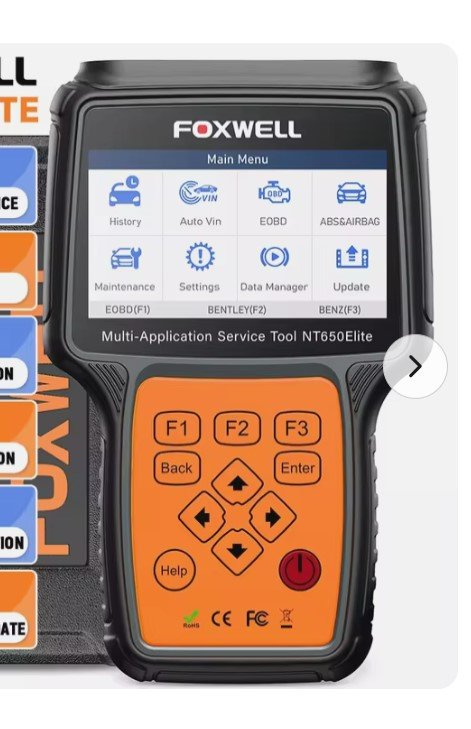

Ja imam Torque Pro aplikaciju koja ,bar za moje potrebe , za sada funkcionise perfektno sa surovo kineskim ELM327 adapterom. Pri tom nemam bas nekih ambicija da preprogramiravam kojesta, dovoljno mi je da imam live-data opciju i da pobrise greske ,ako se nekad nesto javi.
Interesantno je da mi je auto jednom nacisto podivljao kad sam slucajno ostavio ELM adapter ustekan u OBD2 a aplikacija nije bila startovana. Ocitao auto, izasao napolje, pa sutradan kad smo krenuli poceo je da izbacuje greske tolikom brzinom da ni displej nije stigao sve da ih pokaze :D. Sve je javljao, bukvalno sve,
Stanem, izvadim adapter, vratim ga nazad, startujem Torque Pro. Pokaze nekih +/- 20 gresaka. Sve ih pobrisem i dovidjenja, nikad nista vise nije javio.
Za "ozbiljnije" stvari imam i Foxwell NT650elite skener, on je svakako bolji, dobijam redovno mail sa update linkom, ali nije tako "user-friendly", jerbo moram da ga vadim iz prtljaznika i da ga spajam kablom sa OBD2.
Srecom, do sada nije bilo ozbiljnijih situacija kad je u pitajnu zeleno englesko vozilo, tako da je Foxwell jos uvek apsolutno nov, sa sve folijom na ekranu. :) .

+1, imam pored TorquePro i Foxwell NT650 Elite Scaner.
