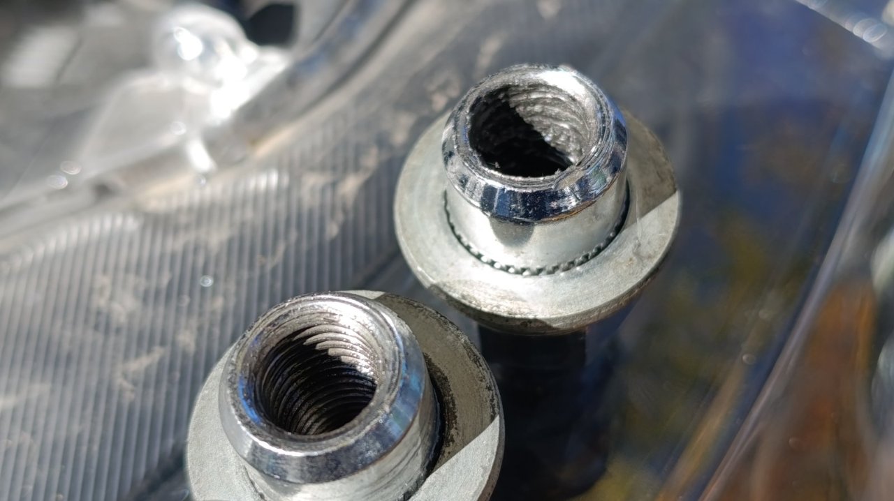

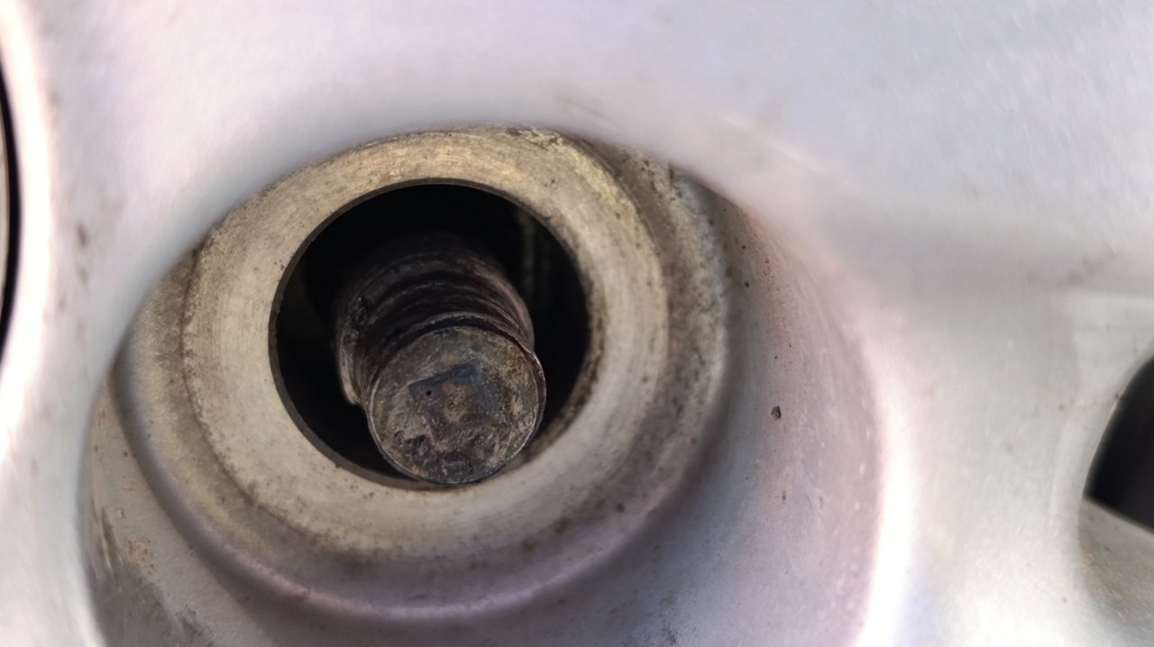

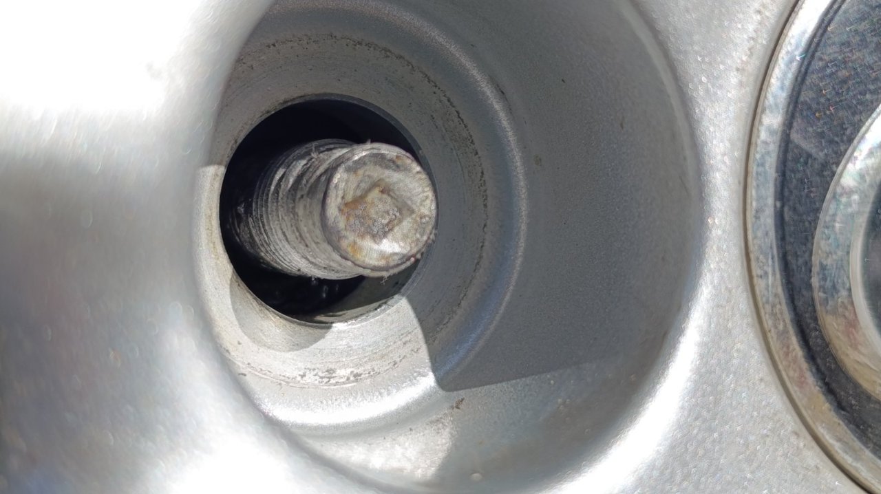

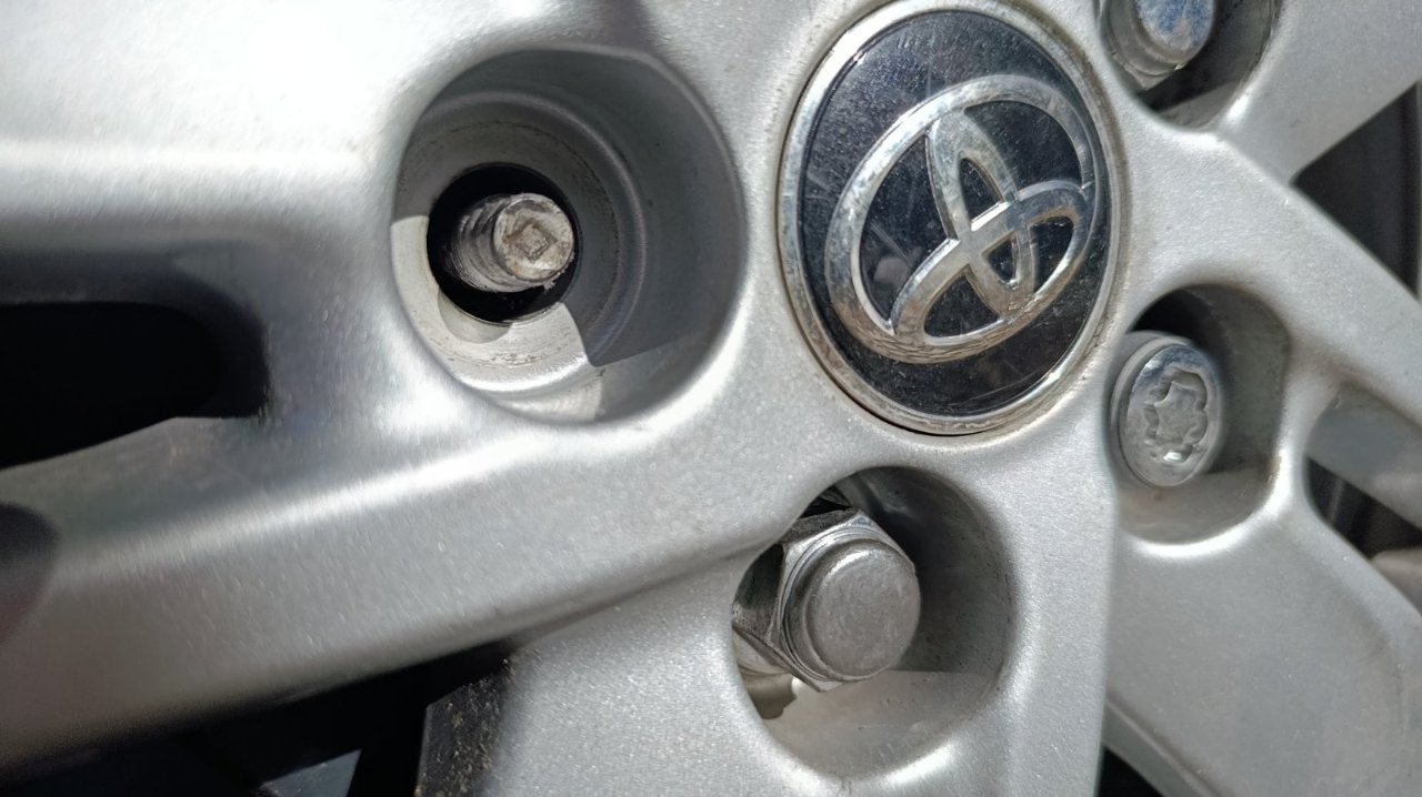

Pre 10-ak dana uzmem u jednoj beogradskoj vulkanizerskoj firmi dva seta all season guma za dva Jarisa (privatni i poslovni). Prvi set zamenim prošle nedelje i sve prošlo ok.
Danas dodjem radi montaže novih guma na drugo vozilo, a kada je trebalo da preuzmem vozilo, radnik koji je neposredno radio na vozilu, doneo je na prijemni pult u foliji radni nalog, ključ kola i jednu navrtku, uz njegovu napomenu radniku na prijemu da ta navrtka nije montirana nazad jer je navodno već bila oštećena.
Čim sam uzeo navrtku u ruke, primetio sam da je ona bukvalno vrela. A jasno je zašto je bila vrela. Zaista sam "poludeo".
Da je to navodno bilo ranije tako oštećena ( onako kako to radnik kaže ), ta navrtka bi ( kada sam stigao u servis ) vizuelno „virila“ napolje ( iz širine felne ) najmanje jedan cm i radnik bi to uočio i pre nego je počeo išta da radi na vozilu i zvao bi me telefonom na mobilni, koji broj mu je bio zapisan na radnom nalogu – a nije me zvao. A i bila bi već i potpuno hladna kada je radnik vratio završena kola ( jer, da je bila tako oštećena u vreme skidanja, ne bi ni pokušavao da je zavrće ).
A šraf nije „virio“ napolje, što ja znam. Uostalom, ta kola su prošla i tehnički pregled pre 15 dana i uz takvo „virenje“ navrtke ( da je to postojalo kao oštećenje navtke zbog koje ne bi mogla da se zavrne do kraja ) kola ne bi prošla tehnički.
Otišao sam posle u ovl. Toyota servisu na Adi i poručio brezon i navrtku, a deo će, kažu, "stići za 2-3 nedelje".
Sve u svemu, lična lenjost se skupo plaća. Jer, mislio sam najpre i ovaj put da skinem točkove sa tog Jarisa ( u mojoj garaži ) i da samo točkove odnesem kod vulkanizera Hondom ( tako sam uradio kada sam Hondi pre neki mesec stavljao nove letnje gume ). Ali, pomislih: "Ma, biće sve OK". I nisam tako uradio. I tako danas pre polaska Jarisom kod vulkanizera skinuh samo sigurnosne šrafove ... A završilo je kako je završilo.
Ne radi se o parama ( smešni su to novci u današnje vreme, brezon i navrtka su 1.350, a radni čas u servisu Toyote za Jarisa je 6.600 dinara ), već se radi o tolanom gubitku vere u vulkanizere, gubitku mojih živaca i moga vremena, koje će na kraju "Sveti Petar" da mi plati ...

Nesto mi ne deluje sveze pokvaren navoj. Verovatno je moga da vrati ali nije.
Nije da branim vukanizere, svega ima. Ali pre ce ti mehanicar pretegjuti tocak nego vulkanizer, veruj mi. A upravo je to jedan od razloga stradanja brezona.
P.S. Dosle vreme ako prijavis problem ti si zeznuo. Bolje da ga je usrafio silom i da cuti, po tebi.
