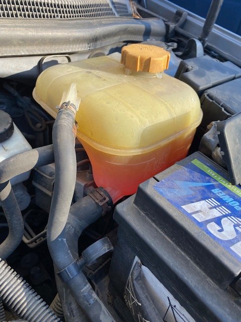

Meni je u avgustu majstor uradio mali servis i zamenio gumice hladnjaka ulja, sada nema novih tragova ulja u posudi za antufriz, isti je nivo kao u avgustu - na samom vrhu posode, samo oko zidova.
Majstor me je upozorio da mu je originalna dijagnostika pokazala da imam problem sa termostatom i da dođem pred zimu, pa ako ne budem imao novog mešanja ulja (kao što i nemam) da će taman da mi ispere posudu i zameni antifriz novim.

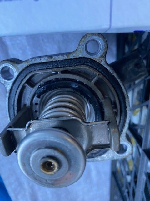

Danas je zamenjen termostat, a ujedno je i isprana boca antifriza (do letos je ubacivalo ulje u bocu antifiza, a posle letošnje zamene gumica hladnjaka ulja nije bilo novih naslaga ulja u boci pa je danas, o istom trošku, isprana boca antifriza - kada se već menja termostat i antifriz).
Na prvi pogled izgleda da se na originalnom termostatu pojelo polovina unutrašnjeg gumenog prstena ispod kojih su rupice pa je tečnost tuda tekla i kada je termostat u zatvorenom položaju (ako ga je uopšte zatvarao).

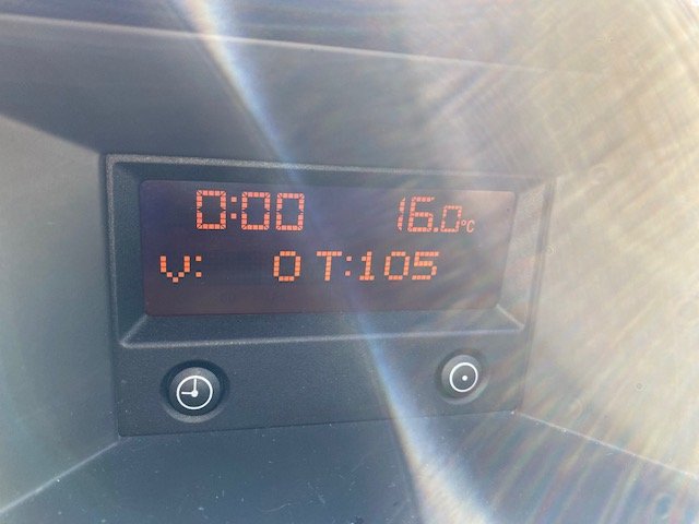

Sada na krsrarenju autoputem 90 km/h na 16 stepeni C pokazuje 102 stepena C, a pre zamene, na odlasku prema majsoru, 70 stepeni C.
U gradu na bulevarima sada je 102 strpena, na semaforu se digne na 105, na dužem semaforu na 108 pa upali ventilator i spusti ga na 104.

T koje si naveo sada deluju blago povišene. Ne bi trebalo da pri 90km/h ide preko 100 stepeni. Takođe, previše često dostiže graničnu t od 108.

Zaboravio sam da napomenem da sam autoputem išao 90 km/h u ČETVROJ brzini, dakle ipak je bio u obrtajima, a kada sam morao da obiđem sporije vozilo ubacivao sam ga u petu pa na 120 km/h u levoj traci.
Ali, uglavnom, isti stil vožnje, juče na delu autoputa, pri odlasku kod majstora (stari termostat) temperatura je bila 70 stepeni, a u povratku (novi termostat) 102 stepena. Zamenski termostat otvara na 105 stepeni.

U kreni stani i vožnji grad i na semaforima gde prođem iz prve, eventualno drugog otvaranja zelenog svetla, T je zakucana na 105 stepeni u leru, a padne na 102 kada počnem vožnju. 108 stepeni je jedino dostigao na levom skretanju, posle kreni/stani vožnje kada mi je trebalo 3-4 čekanja semafora da ga prođem, dakle sigurno 8 minuta rada u leru. Na 108 stepeni upali ventilator i brzo se ohladi do 104. Pri istoj vožnji i temperaturi, na istom semaforu kada čekam 3-4 puta pre nego što prođem na zeleno i na Puntu (drugim kolima) mi se upali ventilator. Mada na Puntu je kazaljka zakucana na pola upalio se ventilator ili ne, a Asta nema ni kazaljku jbg-a.
Mislim da nema razloga za brigu jer normalno upali ventilator, a istina je, - uopšte mi se ne dopada što su konstruktori rešili da se termostat otvara tek na 105 stepeni a ventilator pali tek na 108 stepeni, moglo je to 5 do 10 stepeni niže, ali Opel hoće da bude ECOTEC. Da bi se brže i zagrejao ima i hladnjak (u stvari grejač) ulja da bi ulje što pre dostiglo radnu temperaturu, odnosno da bi što pre počelo "ekološkije" sagorevanje. I meni i mnogima pre i posle mene, se moraju da menjaju dihtunzi tog hladnjaka da ne bi bilo mešanja ulja i vode ..., drgim rečima j***š ECOTEC
