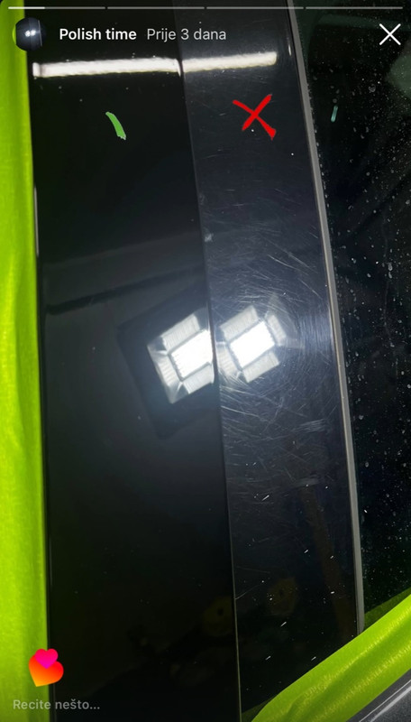

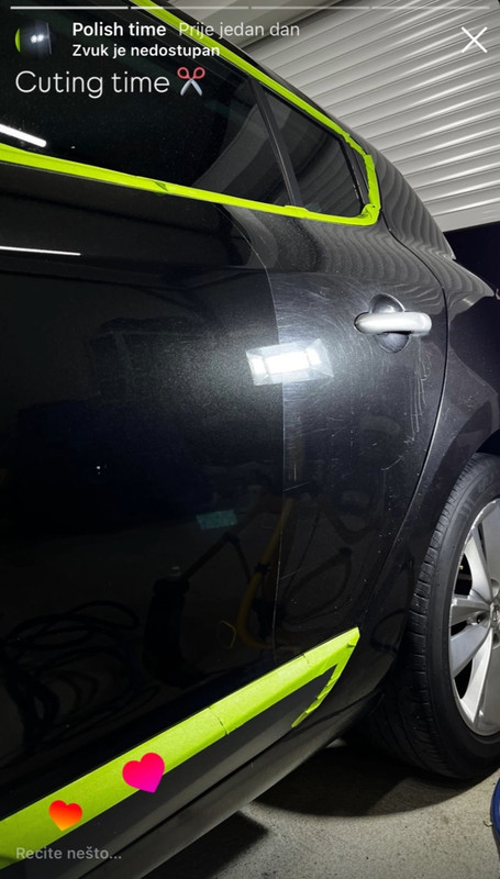

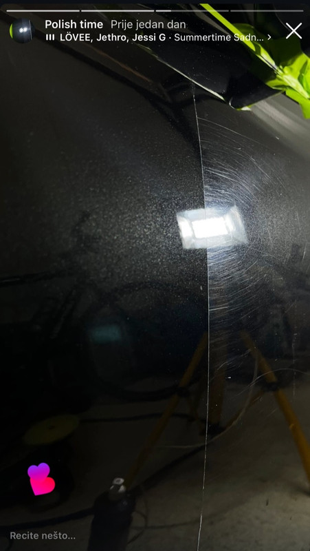

Evo jednog megana sto smo radili ja i drugar,razlika pre i posle prve ruke cut paste i vune, skinute ogrebotine i hologrami u 95% nazalost mušterija nije htela drugu ruku niti bilo kakvu zastitu laka. Tako da za najbolji rezulatat i da to traje 3 do 5 godina uz neko korektno održavanje i pranje, potrebno je bar dvoslojno poliranje i neka vrsta zastite, keramika god i 3 godine. Za neko trenutno bolje stanje i da bude ovakvo stsnje laka pola godine ovo je ok posao ili da se ispolira neka ogrebotina itd. Sve zavisi sta vlasnik zeli da postigne i sta moze da se izvuce poliranjem laka osnosno u koliko je losem stanju.
