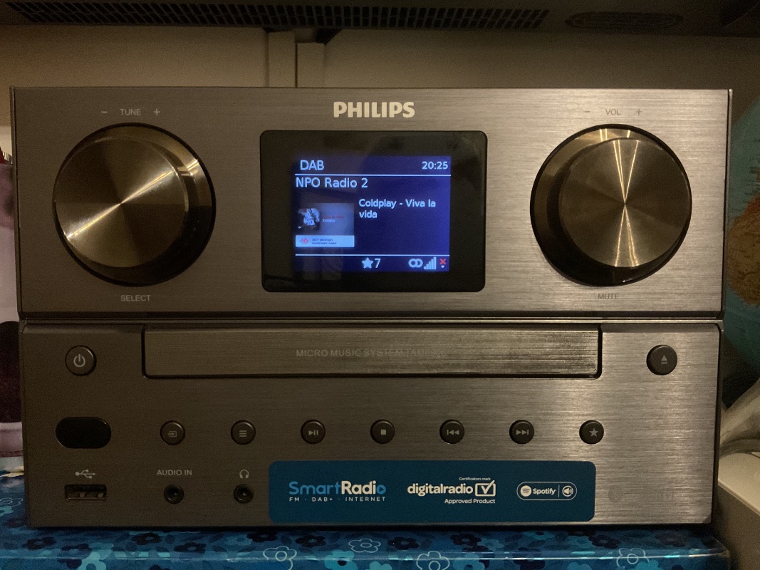

Kupio po ko zna koju mini liniju :) Ima jako dobar zvuk, i internet radio stanice, DAB+ i CD koji ne radi dobro pa sam ga dobio za 30 eur. Plus su pokusali da mi daju jos jedan set zvucnika ja rekao nikako ubice me zena :)

Ma meni ostala ceznja iz detinjstva :) Pa sada kada ih nadjem povoljno ne mogu da ih ne kupim. Stalno pricam kako cu stare odneti za Srbiju, ali ili ne odem ili nema mesta :( Plus obozavam da slusam radio, a trenutno samo DAB+ (normalno i Internet) radio ima dobru pokrivenost kod mene kuci... Hvatam nekih 50+ stanica i sve bez prekidanja... A Internet naravno sve :) Jedina mana ove mini-linije sto nema app za upravljanje kao ona u dnevnoj sobi :) Ima indirektno upravljanje preko nekog sajta gde se podese Internet i ostale radio stanice i to linija pokupi, ali direktni pristup ne postoji ... Jedna velika prednost je sto je bas osetno brza od one druge.
