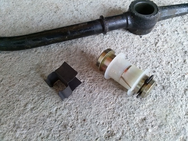

Bila je jedna radnja u Nišu sa svim original Ladinim delovima i godinama sam uzimao samo kod njih, sve je bilo super i potpuno identično kao deo koji skidam, pakovanje sa hologramom itd. Onda su lagano krenuli da nude neke zamene, digli cene, ne daju mi račun itd. Rade i dalje ali nije više to to. Šteta jer bukvalno su svaku sitnicu imali odmah, bolje nego ovlašćeni servis.
Jednom mi se pojavio blagi luft u ručici reduktora. Imali su mali čelični lim koji je drži, ja ostao u čudu.
Drugi put mi je pukao jedan šraf u menjaču. Sasvim standardni šraf u 10.9 kvalitetu, mogao sam da ga nađem po gvožđarama. Ali oni su imali potpuno identičan, sa sve ruskim žigom na glavi šrafa.
