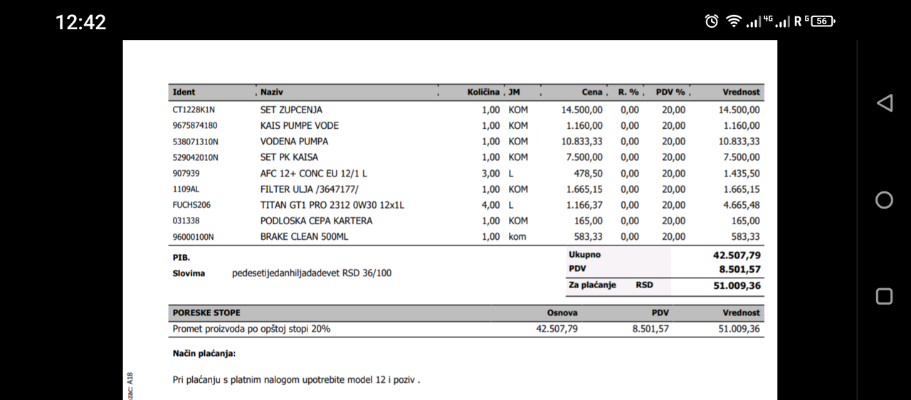

Evo kako izgleda.
Sinisa G. napisao: 16 Feb 2026, 12:59 Ja stavih ovaj(kaze orginal), kod mog majstora.
Skuplji par crvenih od onoga sto mi je nudjen u ovlastenom ser.(Conti)
A koje ulje ti je sipao?
