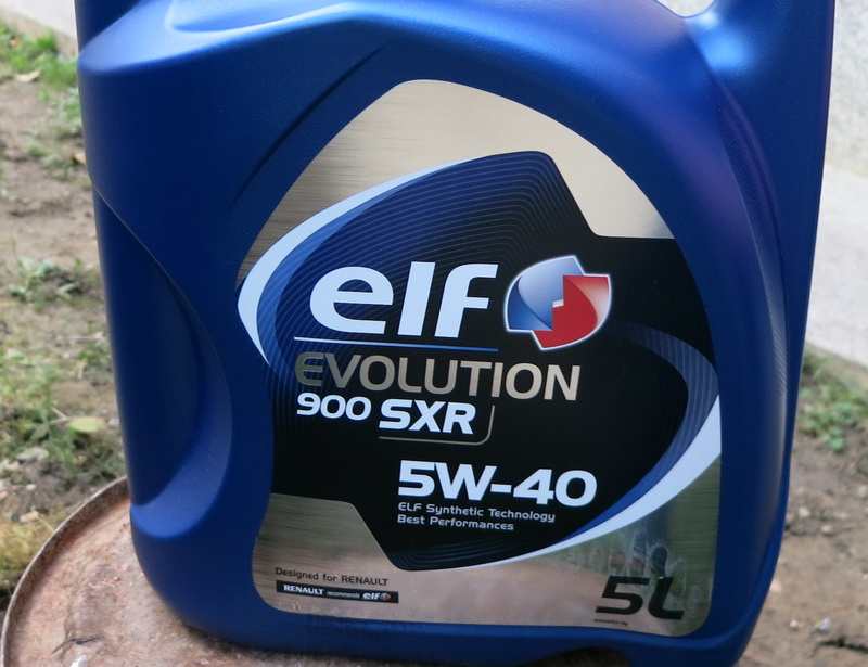

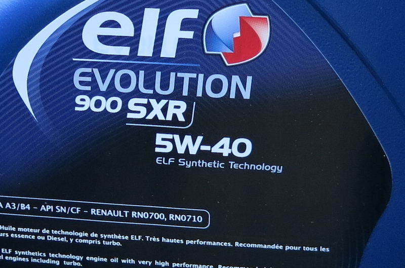

Da obavestim vlasnike Renaulta da je ELF promenio oznake i naziv ulja.
Sada ELF Evolution SXR 5W-40, nosi oznaku ELF Evolution 900 SXR 5W-40. I dalje uredno ima RN 700 i RN 710.
Takođe Excellium NF je postao Excellium 900 NF, ali ulje i dalje nije namenjeno za Renault.
Danas sam prvi put video ambalažu. Još je nema na sajtu Total Srbija ili drugim Total ELF sajtovima.
Send from ZX Spectrum 8 bit 16kB

ima tome vec nekoliko nedelja, pisano je na rfs-u, ja sam prosle nedelje video ambalazu, bez deklaracije (!)...
ambalaza je kao od total ulja, sto ima neke logike...
