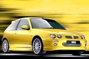

Pazi, nisam dalje pisao jer nema potrebe. Auto je....pa za izbegavanje. Jedino ako su bas u stisci sa parama pa ajde ali da znas sve mane i budes spreman.
Generalno, ja sam ga uzeo jer je bila dobra kombinacija a svide mi se. OK ovo je bio ZR. Spojleri, branici lepsi, 17-tice, bolja sedista, a uz to mala registracija
Show no go auto. U to vreme sam vozio sluzbenu Astru G 1.4 twinport, koja je isla bolje. Ipak kada sam ga na kraju popravio i sve bilo kako treba jeste bio interesantan autic. Dok se opet nije pokvario. E onda sam digao ruke
Bas ovakav bese:
Bas ovakav bese:
