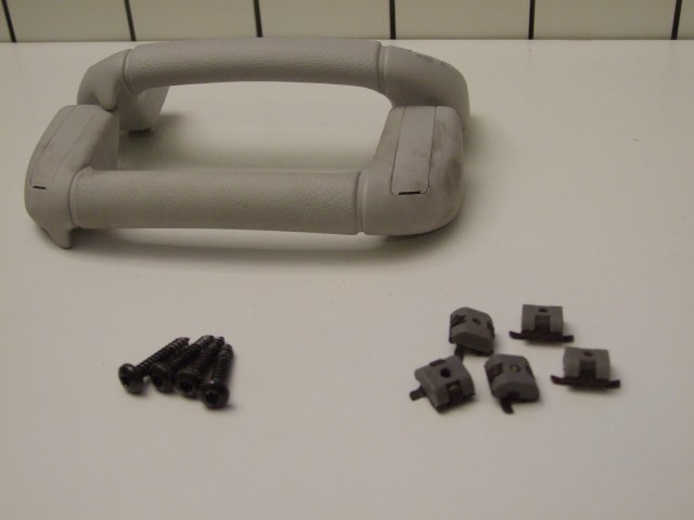

Ne znam kada ću ići opet za NS, ali ću se svakako raspitati kod njih, ili ako nađem opet na nekom otpadu. 1.000 dinara su me koštala dva rukohvata kod ovih.

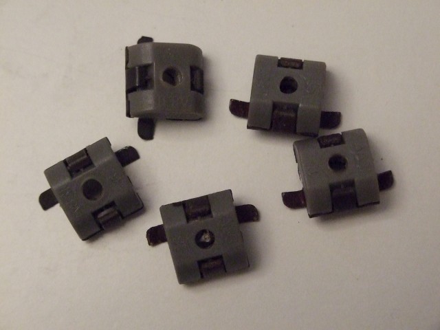

Idu neke metalne žabice koje je dosta teško postaviti.
Negde sam gledao kako je neko to uradio. Verovatno na FLCS. Gezo pogledaj tamo.
EDIT https://www.fiat-lancia.org.rs/forum/in ... a-plafonu/
Postovi: 48600
Da prenesem, ovo su te žabice.
Ovde je uputstvo.
Hvala Pajo!

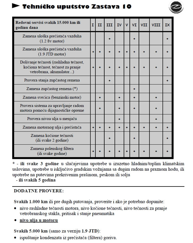

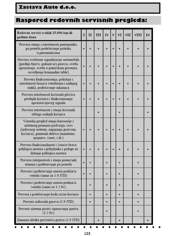

Pokusala sam prostim pretrazivanjem da nadjem sto vise informacija o velikom servisu,ali sve su nedorecene :-|
z10 - 2009 godiste, presao 33.000km... jedan majstor kaze treba veliki servis,drugi ne treba....
Kod radulovica neki popust,pa sam pomislila da je to znak da ga posetim...Zvala sam i ostale i u proseku 20.000 din.
Zanimljivo je da radulovic u velikom servisu ne ubraja mali... :pardon: ali ipak ispadne jeftinije... e sad mene zanima da nije propustio tj ispustio jos nesto sto se radi u velikom servisu pa da mi kasnije naplati... tj da li ulazi jos neka zamena u veliki servis a on nije napisao? Prilazem sliku akcije.
Postovi: 48600
Iz uputstva za Z10. Ja bih sačekao bar 50.000. Nije mi samo jasno kako je Z10 2009. godište. :think:
samo polako
Postovi: 3361
Post od samo polako »
Biće da je proizvedena 2008. a da su je prodavci upisali kao 2009. godište jer se prodavala do Aprila ili Maja meseca, posle je Fiat preuzeo proizvodnju.

Hvala svima na brzim odgovorima.. Hvala za slike uputstva,taman da i to malo izucim... pa kupljen je u martu 2009 i to mi pise u dokumentima, ne znam...pogledacu ponovo,da li pise kada je proizveden...Pa ja sam bila kod radulovica kada sam uzimala auto i platila procenu..i on je napisao da zbog godista treba taj veliki servis plus svecice,sve ostalo je bilo u redu, a u razgovoru sa majstorima prosle godine, bilo je kao ove godine da uradim. Pa sam se odlucila da to obavim pre leta i eventualno pre putovanja.. ;)
