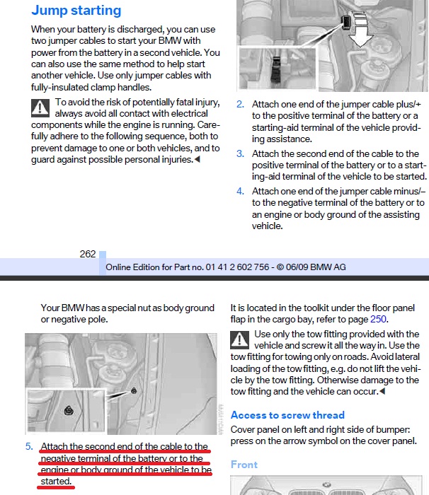

Cisto da ne ispadne da je paljenje klema na klemu nesigurno/nebezbedno evo manuala. Palio sam kola razna milion puta tako i nikad se nista nije zapalilo ili ostetilo.

Ako zavarniči u trenutku kada se u okolini akumulatora nalazi gasa, onda nije nebezbedno, pošto je taj gas veoma zapaljiv :)
Važan je i redosled, uvek se prvo veže plus na akumulator, pa onda dalje, i to prvo na donoru.
Priča je ekvivalentna sa pričom o zimskim gumama leti. Neko tako radi 10g i nikad ništa, a neko se slupao prvo leto :)
Postovi: 24762
Re: 1000 zašto - 1000 zato!
Mislim da su cike koje su pisale uputstvo mislile o tome. A koncentracija gasa treba verovatno da bude u nekim granicama da se desi paljenje, narocito kod mrtvog akumulatora.

Naravno uvek se ovo pravilo može override-ovati sa upustvom koje dolazi uz auto.
Ali šta ako ne koristiš oem akumulator kupljen/dobijen u BMW, npr.
Mozda je on hermeticki zatvoren, ne znam da li je to moguće. Ima tu mnogo ali, ako se slažeš.
A šta ako zemara ima u autu black horse? :)
Sve se to izbegava poštovanjem procedure.
Moj prijatelj je video taj gas na delu. Punjen je brzim nekim punjačem akumulator za kamion u garaži. Čovek je ušao da proveri kakva je situacija i baš u trenutku kada se nagnuo nad akumulator, gas je zapalioi bukvalno ga tresnuo o plafon. Nije poginuo, ali se polomio.

Ma koji crni gas... Pa još ako ste na otvorenom, podignute haube.... Jednom u milion slučajeva, ako i tada. :)
To je najviše zbog pomenutog otpora praznog akumulatora. Što da struja teče kroz njega i oslabljena izlazi dalje do anlasera, ako ne mora? Lakše i brže će zaverglati motor, a manje će se opteretiti onaj sa koga pozajmljujete struju.
