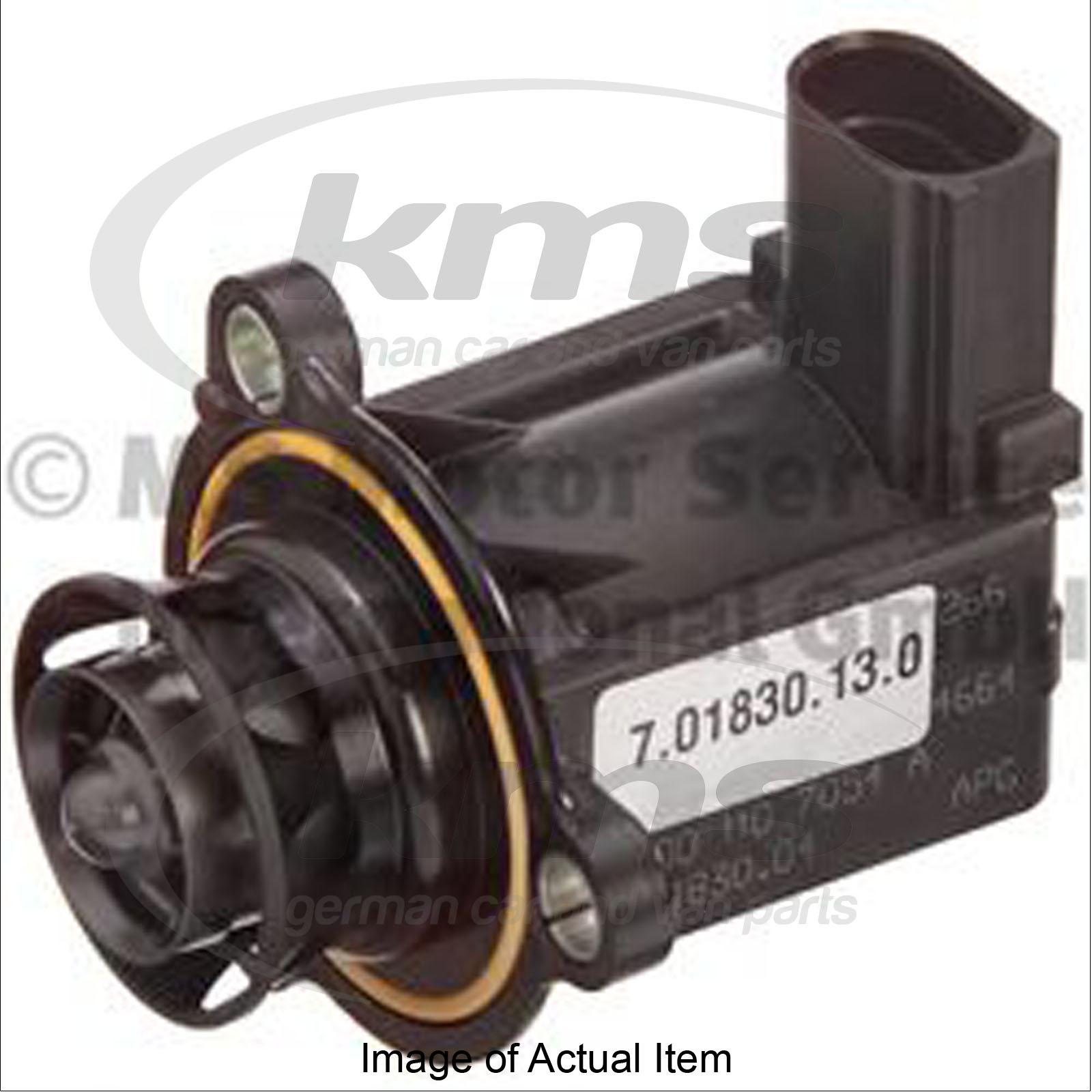

Gdje god da pogledam u bilo koju tuning kucu svi skoro nude stage 1 za 2.0TDI i to povisi na 190-198ks. Preko 200 nisam nigdje ni vidio, al ajde.
@davidtasic98 - To ti niko nemoze garantovati :)
Ja sam cipovao svog sa 70 000km, danas ima 135 000km i nisam imao nikakvih problema.
Zamjenio sam PCV valve za novu reviziju cisto radi eliminisanje problema, oko 40tak eura je taj dio.
Kod B7ice trebalo bi se zamjeniti diverter valve jer stari ima silikonsku "glavu" dok je novi skroz plastika.
Stari
https://c1552172.ssl.cf0.rackcdn.com/325278_x800.jpg
Novi
http://images.esellerpro.com/3394/I/36/1092946.jpg
