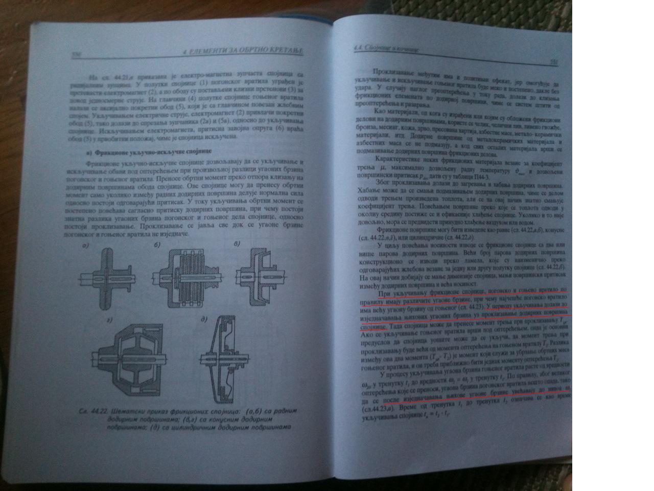

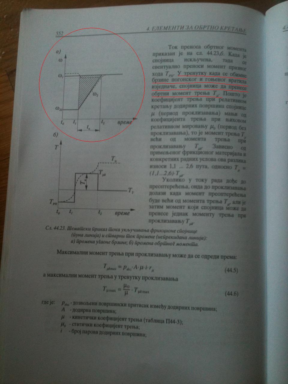

@ perfiko
Ja cu ti samo priloziti sta pise u mojoj knjizi iz masinskih elemenata iz koje sam ucio kada sam studirao Masinski. Ja iz ovoga zakljucujem da nema relativnog kretanja izmedju pogonskog i gonjenog vratila kada je spojnica spojena.

Ne znam zasto bespotrebno komplikujes stvari ubacivanjem vibracija, istezanja, uvijanja i sl, kad dobro znas da je to potpuno nebitno za ovu pricu, ovako samo bespotrebno komplukujes pricu i zbunjujes mnoge.
Da se fokusiramo na ono o cemu diskutujemo a to je proklizavanje kvacila za koje ti tvrdis da uvek postoji. Ja cu probati na sto jasniji nacin da objasnim zasto to sto pricas nije tacno.
Nisi mi odgovorio na pitanje koliko mislis da je proklizavanje u procentima jer bi to verujem mnoge stvari odmah razjasnilo, neka proklizavanja na mikro nivou nas apsolutno ne zanimaju.
Da li je cvrst spoj ili nije je relativno i nije ni bitno ako on moze da se ponasa kao cvrst spoj. Recimo ovako, ako imam metalnu kocku koja stoji na betonu, izmedju betona i kocke ne postoji cvrsta veza vec iskljucivo frikcioni spoj. Bez obzira na to sto to nije cvrst spoj, ako pokusam da pomerim kocku meni je to potpuno svejedno jer ni ovako ni onako ne mogu ni da je mrdnem ni milimetar, jednostavno sila trenja je prevelika da je savladam. Ako istu kocku stavimo na led gde je trenje daleko manje, skoro zanemarivo bez problema cu poceti da pomeram istu tu kocku. Upravo je prvi slucaj ono sto se desava kod kvacila, sila je pritiska i koeficijent trenja su dovoljni da ne moze ni da se mrdne i proklizne. Jos je znacajno dodati da je koeficijent trenja veci dok telo miruje, kada se jednom pokrene on opadne, bas iz ovog razloga ako bi kvacilo u jednom trenutku proklizlo ono bi nadalje dosta lako klizalo pa zapravo postoji opcija ili da ni malo ne klize ili da klize poprilicno. Ova druga varijanta je naravno potpuno neprihvatljiva jer bi jako brzo potpuno unistila kvacilo i generisala velike gubitke.perfiko napisao:Jer kad naslonite deo na deo ma kolikom silom pritiska da delujete to i dalje nije čvrst spoj.
Ne, spojnica proklizava poprilicno prilikom kretanja najvise a potom i pri promeni brzina, to je ono sto trosi kvacilo, ako ne bi menjali brzine i ne bi zaustavljali auto (kako ne bi kretali) tada bi spojnicu zaista ne bi ni morali menjati nikada.perfiko napisao:Kada spojnica pri konstantnim brzinama ne bi proklizavala teoretski znači da nikada ne bi morala biti zamenjena jer se nikada ne bi istrošila (teoretski)
Kakve sad ovo ima veze sa bilo cim o cemu pricamo, o spojnicama i sl, lopatice turbine se trose, lome, lezajevi se trose, nemoj unositi zabunu i komplikovati stvari.perfiko napisao:to bi značilo da se recimo remont turbina na hidrocentralama ne bi gotovo nikada radio (teoretski)

koliko bi samo bilo zagrevanje spojnice kada bi postojalo proklizavanje bitnije za racunicu gubitka energije?
Re: Koliko troši?
U pravu ste, u teoriji motornih vozila gubitci frikcione spojnice smatraju se zanemarivim u odnosu na ostale gubitke transmisije, te se u proračunima uzima stepen korisnosti 1.

Što, zanimljivo, uopšte nije u skladu sa Mašinskim elementima gde se navodi da su nedostatci frikcionih prenosnika snage veliki gubitci usled trenja (5-25%).
Moguće je da se ti podatci odnose samo na frikcione točkove.

To se odnosi na period kada ima proklizavanja.
Re: Koliko troši?
Govori se uopšteno, ne pominje se da je to period uključivanja.

Prva slika koju sam postavio, desna strana, cetvrti pasus, ali treba procitati i ostalo, jer nema smisla samo jedan pasus.
