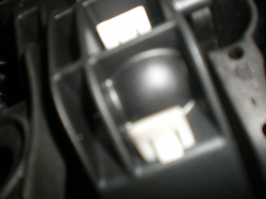

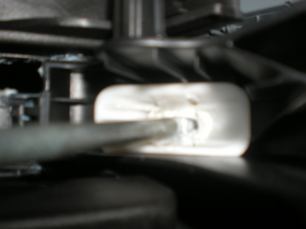

Ja sam menjao na menjacu. Meni je on skripao i znao da zaglavi, ali samo leti. Kad papucica zaglavi, ja ga cuknem i papucica se vrati, pa nisam imao dilemu oko zamene. Pomocni se lako menja i ceo sklop se ozracuje na imbus srafu, vidi se na slici koju je Sasa postavio. Glavni je teze zameniti. Kada skines crevo sa cilindra, potrebno je obezbediti da AT ulje ode u neku posudu. Drze ga dva srafa, ali po meni najtezi deo posla je odvojiti ga od papucice. Obezbedi i Tutelu DOT4. Slike su malo mutne, nisam imao bolje.

@Darko;
Dobre su ti fotke ali ja menjam onaj na papučici. Jbg, ostaje mi da se nadam da je taj u pitanju jer sam njega kupio..a i statistički malo češće riknjavaju.
Nisam bio tu kad je pedala kvačila propala tako da ne mogu da znam nego samo da nagađam.
Preliminarno sam petljao oko pedale.... provalio sam kako se otkačinje pedala od osovine cilndra ali me to koštalo - jabučica ( kuglica) sa osovine cilindra leži u dvodelnoj "žabici" na samoj pedali. To su dva plastična delića koja jedva čekaju da puknu ako se samo pogledaju. POgotovo onaj prvi - osigurac/granicnik pedale kvacila ( kao na slici)
Inace, u Ricambi prodavnici u italiji košta 1.5e a u Srbiji 3.5 :) ( nije Ricambi nego druga neka)
E zato će da radi žica ali pare neće dobiti. Ionako će bolje držati nego njihova žabica koja nije ni da drži kuhinjsku krpu
