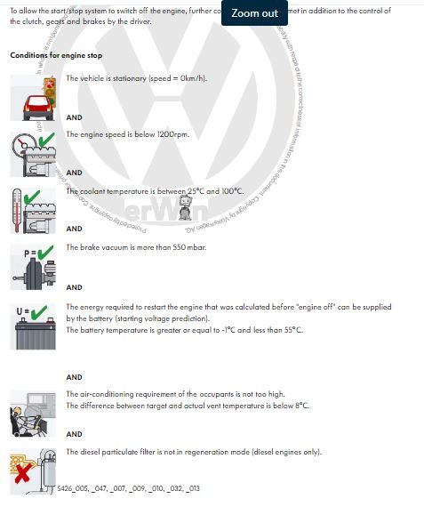

Nema veze za temperaturom motora vec sa naponom akumulatora tj. koliko je sistem opterecen potrosacima.

Na VW ima, ali dosta su to smesne vrednosti po meni da cima hladan motor sa stalnim startovanjem, ali izdrzace prvog vlasnika a posle koga briga...BTW, vrlo interesantno, promovisu kao eko resenje, a na nezagrejanom motoru i katalizatoru se gasi. A taj isti katalizator u tom rezimu skoro da i ne funkcionise i auto izbacuje bas u gradskim sredinama gde se stalno gasi ogromne kolicine nepreciscenih gasova. :glavomuzid: :bravo: Svaka cast majstori!

E sad definitivno se desi da ga gasi dok nije skroz zagrejan, ne bih rekao bas hladan, ali ni je ni daleko. Uglavnom kad je temp u plusu.
Kad je zagrejan, gasi ga skoro obavezno, semo ako je klima upaljena (npr za odmagljivanje). Cim stisnem kvacilo auto krece, ja tu ne vidim zadrsku.
Ono sto mene buni je da li stvarno ima ustede u potrosnji, pogotovo ako ga gasi hladnog, prosto deluje da nema, tj da mi mozda jos nabija potrosnju...
