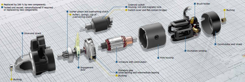

Značiiii, čovek mi naplatio dva puta istu stvar. Lepo na nalogu i na računu piše:
1. bendiks
2. automat anlasera
Šta ću sad???
1. bendiks
2. automat anlasera
Šta ću sad???
- Prikačeni fajlovi
- Anlaser-SAJT.jpg (84.66 KiB) Pogledano 4645 puta
Re: Servis - Razno
Oduvek se anlaser sastojao iz motora i "bendiksa" iliti automata (tako ja odmalena slušam), i tako se ustalilo naziv za ceo taj sklop po firmi Bendix.
Sam zupčanik nije posebno imao naziv niti se izdvajao. kao što ni elektromagnet se nije posebno nazivao ili izdvajao.
Prvi put čujem da neko razdvaja pojam "bendiks" i pojam automat.
Naravno da znam kako anlaser radi i šta ima, pa remontovao sam ih sopstvenim rukama ali zaista da tražim " bendiks" u radnji a neko mi ponudi samo zupčanik bio bih baš iznenadjen.
Pravilnije je svakako da se svaki deo zasebno naziva, a opet "bendiks" je ime firme kao što je Kalodont ime firme paste za zube.
Eto, uči se čovek dok je živ
btw, na toj slici nema pojma "bendix", tako da ne znam poentu te slike.

Ma tek ja ne znam poentu te slike
Tražio pojam "remont anlasera" pa mi to izišlo
